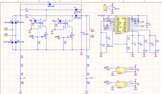

電路圖如下

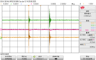

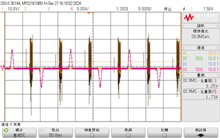

以下是我的波形圖,紅色為電流波形,黃色為開關的GS訊號

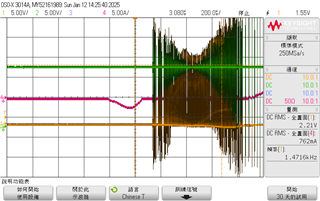

接下來,紅色為輸入電流波形,綠色為Vcc pin to GND,黃色為開關GS波形

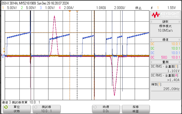

以下,黃色為Vsense to GND,紅色為輸入電流,綠色為開關GS

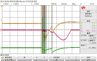

最後,藍色為SS to GND,紅色一樣是輸入電流
此電路輸出電壓為400V,使用interleaved模式;但在不同電路板,只使用其中一組PWM,不做interleaved,在相同的元件值底下,電路是可以正常操作的。
所以想請問TI團隊,是否有甚麼因素會造成此情況呢?
