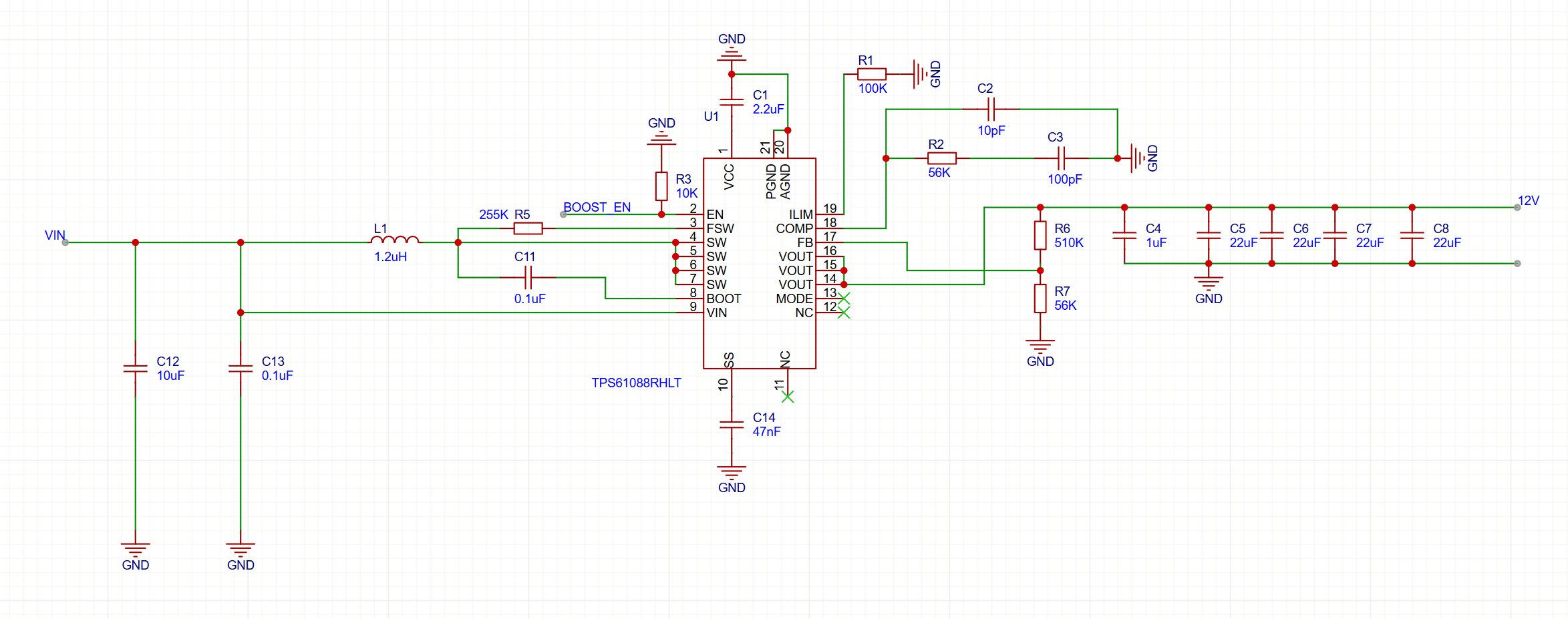

TPS61088: TPS61088在电流大于0.5A的情况下损坏
Part Number: TPS61088
尊敬的TI工程师您好。感谢您抽空查看我的问题。
我在使用TPS61088时,遇到了当负载大于0.5A时器件疑似(?)损坏的问题。但并没有发热或爆炸燃烧等现象。具体表现为直接短路,VIN对地阻值为0。
我的原理图按照数据手册的典型应用画的。我没有检查出其他问题,希望工程师能为我看一下故障原因。
感谢!
  • 感谢您对TI产品的关注!
    关于你的咨询,这个芯片支持TI的电源设计工具webench,它导出的设计与你的电路比较了下,没有什么特别的地方会导致short。
    https://webench.ti.com/power-designer/switching-regulator
    你看可以自己在对照一下。
    我认为还是你的PCB设计问题或者元件组装时的问题。
