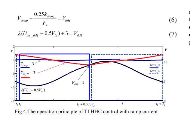

UCC256404: 关于电荷控制LLC基于TL431控制的理论计算
Part Number: UCC256404
关于UCC25640X系列解答文件所说建模论文(A Practical Analytical Small Signal Mode Applied for the LLC Converter Based on Hybrid Hysteretic Charge Control)中其中图1部分的公式推导是否正确以及如何推导得到
