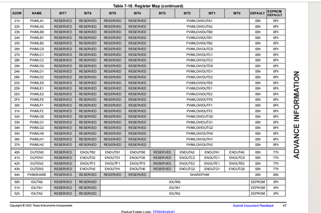

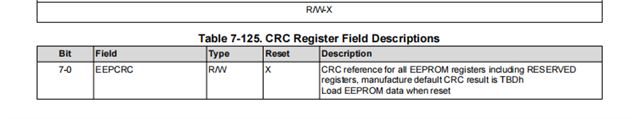

我这边看到CRC寄存器(0x87)的描述不是很清楚,手册里面只是说计算了EEPROM的数据,如图所示:
但具体计算的地址没有说明,是否包含从地址0到地址0x44的所有可用寄存器的值?
计算的方式是否和发送UART指令使用的CRC计算方式一致?
