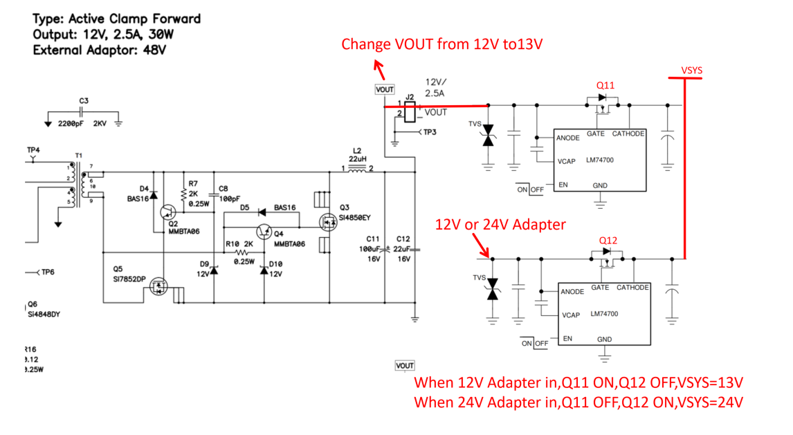

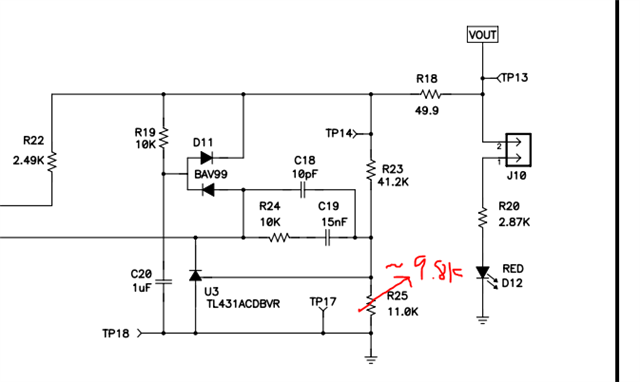

根据TPS23754EVM-383做了以上修改,Adapter放在变压器次级,请问:
1、如上电路是否可行?
2、如可行,如何修改VOUT从12V至13V?
3、开关变压器是否可以直接用PA2649NL
4、TPS23754的APD或者其他引脚,需要做什么处理?

1. 在我看来,这很好,但请与LM74700团队再次确认
2.请按照以下步骤调整反馈电路
3.是的
4.无需更换其他引脚。如果主侧没有直流适配器,您可以将APD绑定到RTN。
