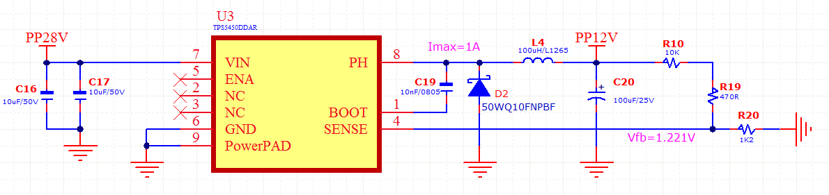

如图示,本人使用TPS5450设计了这款电路,电感选用的是TDK的4040封装的100uH电感,二极管实际贴焊的是50WQ04FN,输出电容是Vishay的钽电容100uF/25V。使用Rigol公司的DP832直流稳压电源供电,在电路空载的时候发现,电路有一个静态功耗10mA,远大于规格书中说的最大4.4mA。经过各种尝试,最终发现,将二极管更换成长电科技的B5819W后问题解决了。所以我疑惑了,不知道为什么二极管会引起上述静态功耗增加的问题,还请各位不吝赐教,谢谢!
  • 你指的是稳压管吗?你可以看看稳压管工作的电流是有多少,稳压值是多少,跟芯片有没有冲突
  • 如果真的是因为二极管增加了静态功耗的话,那二极管的寄生电容可能是造成功耗增加的原因,每个开关周期内,二极管的寄生电容所储存的电荷都要以反向恢复电流的形式释放,所以寄生电容越大,由此耗的热就越大。
    所以,寄生电容小一点,耗散小一点,但是,这时候,阻尼系数有所减少,振荡现象会增加,可能会对纹波和EMI有坏处。

    50WQ04FN是40V 5.5A的,50WQ10FN是100V 5.5A的,B5819W是40V 1A的,使用100uH电感的时候相应的设计电流应该是1.5A左右的,系统功耗是600mA左右的
