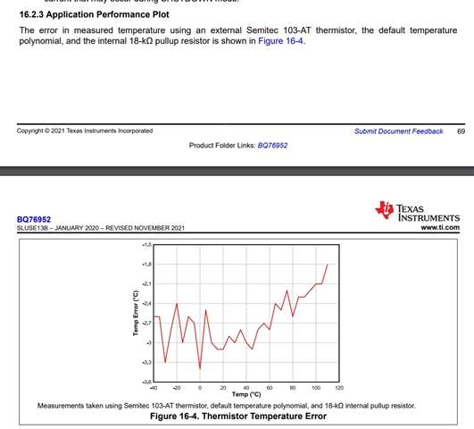

拓扑图中的500Ω电阻精度是多少,最大偏差值是多少
您好,
500欧姆没有相关说明。
芯片热敏电阻测量的默认参数基于 Semitec 103-AT(18k 型号)和 204AP-2(180k 型号)热敏电阻。
请参考链接文档第5章内容。 BQ769x2 常见问题解答
您好,
BQ76952针对推荐的热敏电阻,出厂已校准(4.8 Thermistor Temperature Measurement),无未校准数据。
