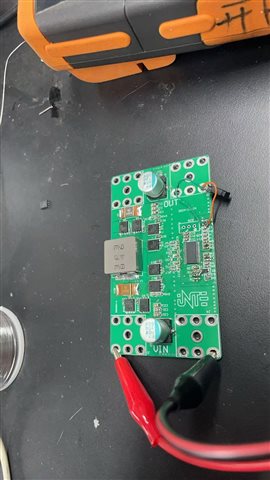

新年好,我现在在用LM5177这个电源芯片,mode是1时,空载电流有300多ma,带3A负载时,MOS管发热很大,请问是什么问题
您好,
请参考WEBENCH的原理图设计,BOM选型,评估板layoutLM5177EVM-HP PCB Layout (Rev. A)。
另外还提供了一个外围器件的计算工具 SNVR519 计算工具 | 德州仪器 TI.com.cn
