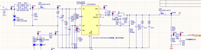

请问芯片在正常工况下为什么会出现这种SW波形
您好
原理图值与 EVM 原理图完全相同。 但是、额外的元件很少、如 L7和 C143。 可以移除此元件。 您能否请客户仔细检查组件、尤其是纹波生成电路[R196、C152和 C151]、反馈电阻器[R200/R199]和输出电容器值[C154和 C156]。 如果问题仍然存在、即使在检查了元件值后、也请将 C152电容值从3.3nF 降低到2.2nF、并检查问题是否解决。
