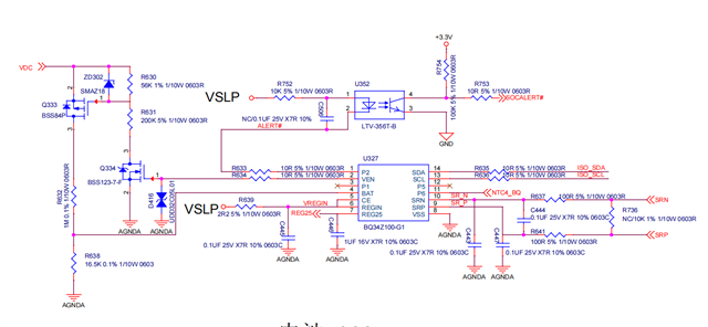

的图片为该芯片的原理图,示波器图片则是VEN的波形,此电路已经进行量产化,可以说程序是没有什么问题的,但是在生产过程中出现了一个问题就是电池总压采集不准的问题,项目使用的是16串的电压,总压为53V,但是通过I2C通信传给MCU的却是36V,也尝试过寻找问题,也换过BQ34Z100的芯片都无济于事,以下分享一下我主要测了什么信号,麻烦帮忙看看还有什么方式可以找到问题所在,这个总压采集不准究竟是什么原因引起的呢,最近被这个问题困住了,头大的很!。
1、示波器测了VEN这个输出引脚,每个20s就有高电平输出,持续时间也有125ms
2、在VEN高电平的时候,两个PMOS导通,示波器测得BAT引脚有0.8V的输入
3、VDC的电平为53V,确实为电池的总电压
4、总电压的分压电阻测量过阻值都没有问题
5、芯片的5、6脚都有3.3V的输入电压
6、REG25有2.5V的输出
