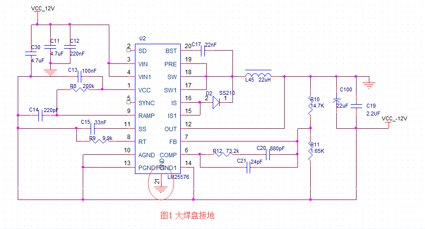

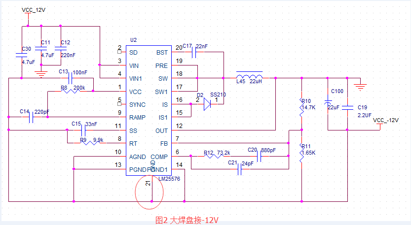

请问LM25576期间底部大焊盘是否与10/13/14引脚连在一起?
现想输出 -12V 电压,请问以下两个图那个个接法是正确的?
图1 大焊盘接地 图2 大焊盘接-12V
麻烦帮看看!谢谢!

样片还在申请,可是我们现在在画PCB了,想到这个问题规格书是建议可以接大地,可是提供的原理方案上输出是-12V时,10/13/14脚是接到-12V的,
要是大焊盘内部与10/13/14任意一脚连起来,我们把大地与大焊盘连起来那-12V不就是直接短接到大地了?
