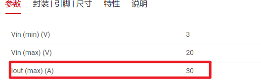

目前有一个需求是12V输入,输出需要长时间3~7V/25A,考虑到空间有限,tps543b25是否可以做到呢?温度目前我无法评估,是否有相关温度参考数据。

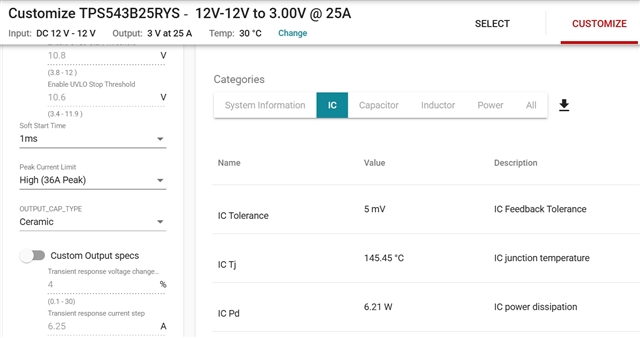

假设Iout相同,随着输出电压的增加,器件中消耗的功率将更大。

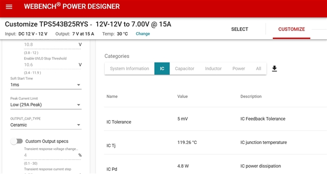

Webench是评估功耗和热量的最佳工具。
使用webench:12V至3V,25A,Tj=145C,Ta=30C,极限Tj=150C。
在12V至7V的15A电压下,Tj=119C,Ta=30C,Tj=1.40C,Iout为17A。
