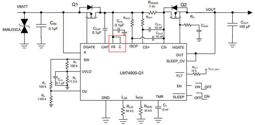

在应用上,C管脚与VS管脚总是接一起,感觉功能重复,难道不能用VS管脚作为二极管阴极吗?同时作为芯片电源,为什么又多用一个C?

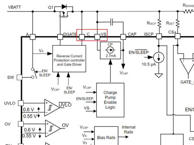

这两个管脚并不重复,在内部功能和设计目标上存在关键差异,您可以参考芯片16页的“9.2 Functional Block Diagram”
引脚描述在数据手册第四页,
您好,
这两个管脚功能不同,并且内部没有相连,不能只取一个而删掉另一个,
具体功能请结合框图并请查阅数据手册,16页“9.3 Feature Description”部分了解。
www.ti.com.cn/.../lm74900-q1.pdf
另外C管脚可能集成反向保护电路,与电源输入物理隔离可避免故障时损坏核心供电模块。
