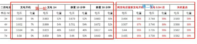

客户在组装过程中有发现电池电压和SOC不匹配的现象,有发现电池关机重启后SOC 90-99%,而电池电压在3.7V左右(3.7V对应的SOC在60%以内),目前不确认什么原因导致这种SOC异常的跳变,想咨询看有什么原因导致这种SOC异常的跳变
您好
1. OCV校准失效
现象:静置不足导致SOC虚高
解决:电池静置≥4小时,执行GAUGE_EN=0→1复位
2. 安时积分误差
现象:频繁启停累积SOC误差
解决:满充至4.2V触发容量校准,更新Qmax参数
3. 电芯自放电异常
现象:3.7V显示90-99% SOC
解决:拆解电池组,筛选静置72小时后电压降>10mV的电芯
静置电池4小时→复位OCV
满充校准→消除积分误差
若仍跳变→检测自放电电芯
参数调整:SOC Smoothing Rate=0.1%(防跳变)
建议:优先排除电芯问题,再修正BMS算法参数。
