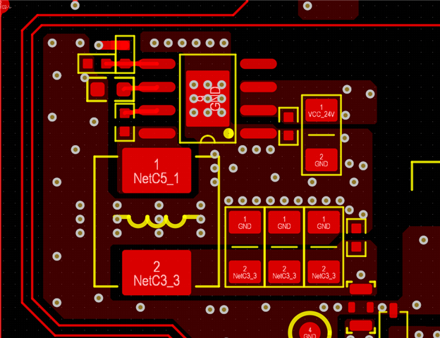

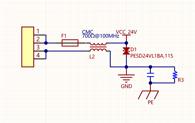

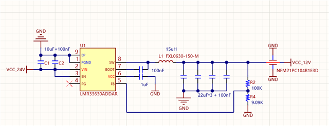

如题,设计完成后PCB交由供应商进行制造、元器件焊接,收货后进行如下测试:
1,连接到可调电源(电源型号:SPD1305X-C),设置24V5A输出,测量输出电压12.2V,LMR33630工作正常,空载工作电流约50mA
2,连接到ACDC开关电源(电源型号:LRS-350-24),电源参数:24V,MAX350W,ACDC电源实际输出使用万用表测得为23.98V,上电后LMR33630立即烧毁,更换后问题依旧
原理图如下:
