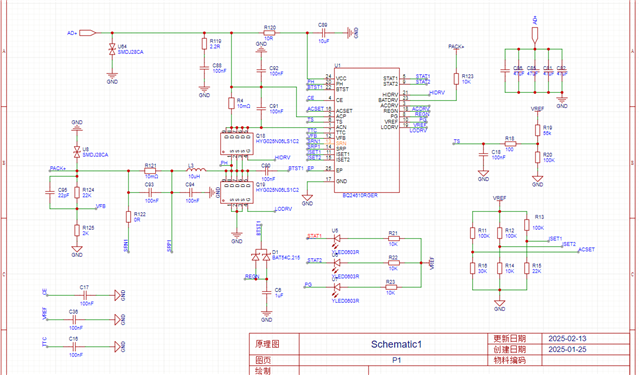

充电器要求:适配器输出24V,输出电流4A。为航模电池6S(25.2V-22.2V)充电.充电电流3A.
插入适配器以及6S电池后。PG灯亮,STAT1以及STAT2均未亮,无法正常充电

可能原因:电池电压≥24V(适配器电压),触发输入反向截止(BQ24610内置机制)
解决步骤:
电压匹配验证:
测量电池当前电压:若≥23.5V,需先放电至<23V再充电
适配器改为28V输出(必须>电池满电25.2V+1V裕量)
关键引脚调整:
检测VFB引脚电压:需稳定在2.1V(对应25.2V)
ISET引脚电阻改为33kΩ(原设计可能误用100kΩ,导致电流<1A)
保护解除:
短接ACDET引脚到地2秒强制复位
在BAT引脚并联10μF陶瓷电容消除电压抖动
注:若仍异常,重点排查MOSFET(Q1/Q2)是否击穿,用万用表二极管档测DS极压降应>0.3V。

关于这个问题,您可以使用官方的计算工具,来帮助您及进行匹配。
https://www.ti.com.cn/tool/cn/download/SLUC175
ISET引脚电阻改为33kΩ(原设计可能误用100kΩ,导致电流<1A),这个问题,我有点儿不太理解
只是为了说明可能问题给您做相关举例说明。
