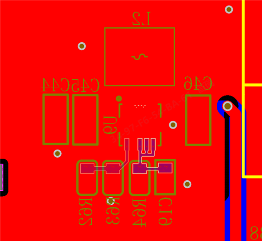

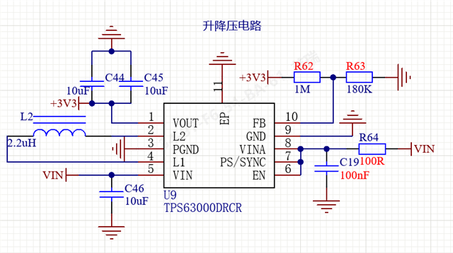

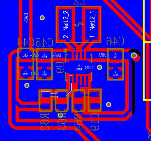

你好,我在使用TPS63000DRCR设计3.3V输出电压电路时,出现一个问题,
1、档输入电压低于2.7V时,输出电压低于3.3V,空载电流达到400mA,
2、当输入电压大于2.7V时,输出电压在3.27V,空载电流3mA,
3、当输出电压正常时,再将输入电压由2.7V降至1.8V过程中,输出电压又正常,在3.27V。
尝试将电感改变,3.3uH,4.7uH,15uH,现象和上述一致,请问是什么愿意导致的,谢谢!

如果我的理解正确、则器件无法在有400mA 负载的情况下启动。 对吧? 对于该器件有一个特殊特性、即在 Vout 小于1.2V (典型值)时以较低电流限制启动器件。 它应该是一个强大的根本原因.
