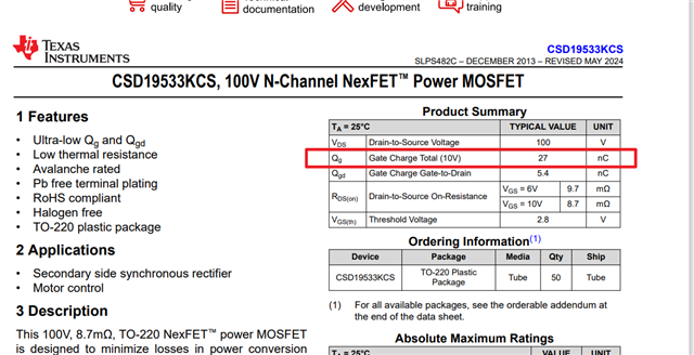

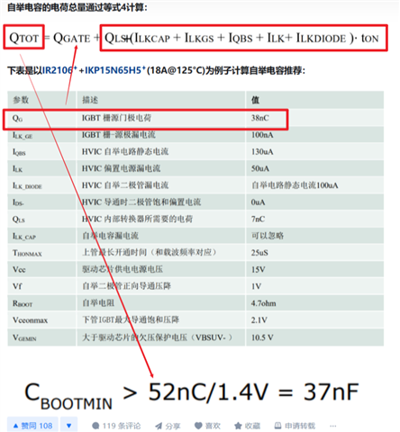

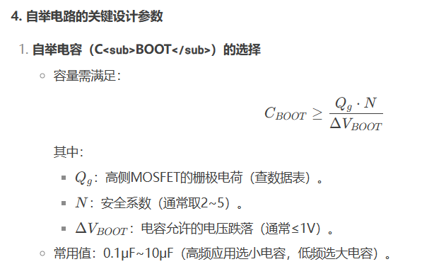

您好,我现在在选择IR2110自举电容的大小,目前我从人工智能对话哪里得到了一个公式,请问这个公式正确吗?如图1。另外mos管的栅极电荷Qg是芯片手册里面的这个数据吗?如图2
