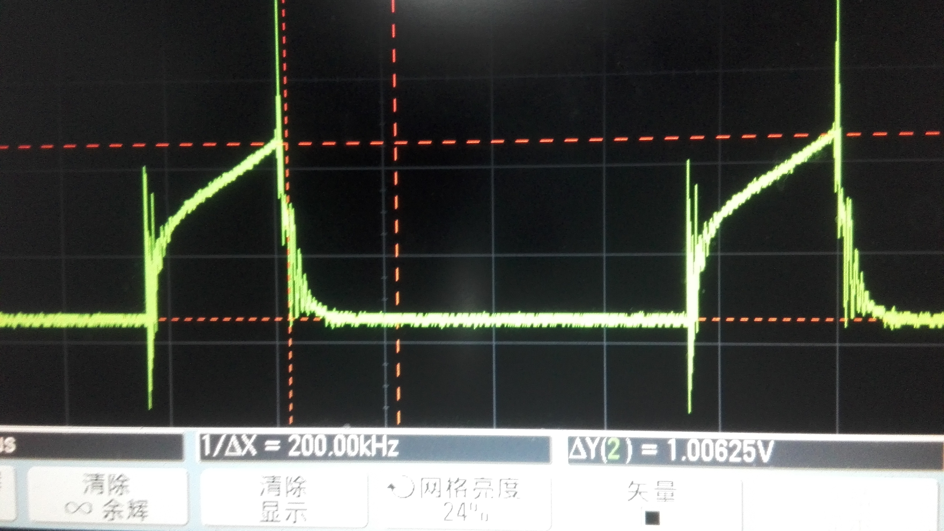

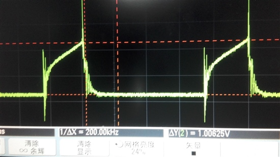

IUC3844 次级绕组5V短路 IC不保护 13
亲;如果不保护;说明这个绕组的漏感比较大。适当优化一下变压器就没问题了。
您说的是优化变压器那个绕组了,5V绕组感量是10uH,漏感是0.56uH,13V辅助供电绕组感量是74uH,漏感是1.30uH,5V绕组漏感确实偏大
