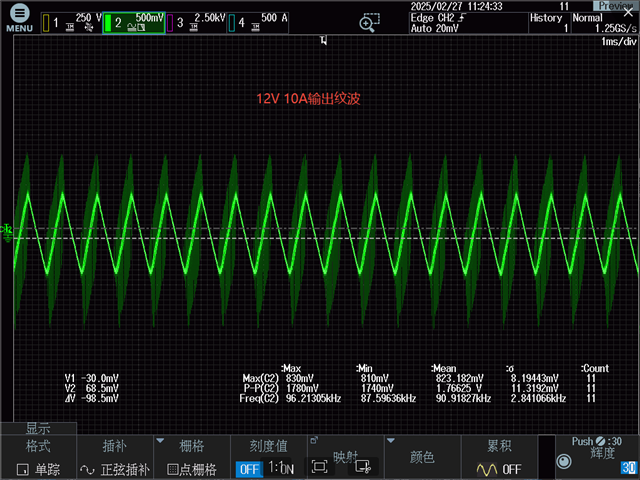

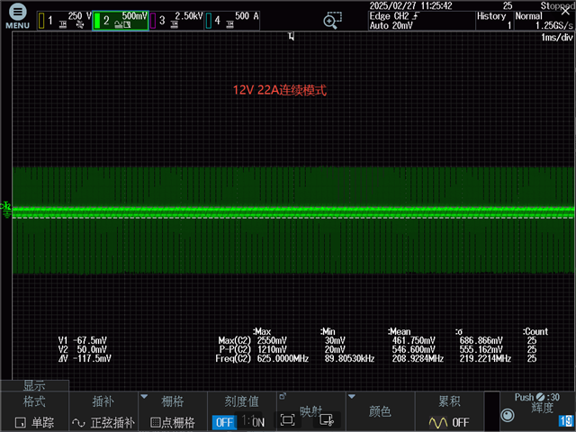

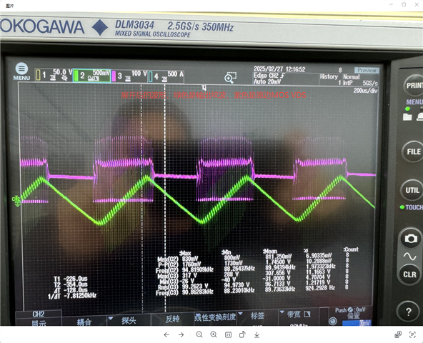

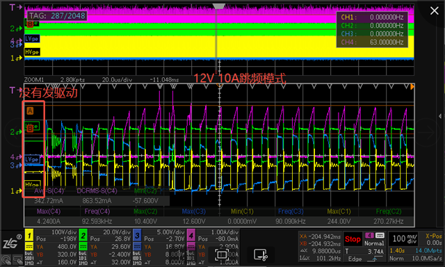

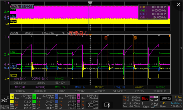

      在使用UC2844时遇到如下问题,测试到的波形及问题描述如下:
UC2844的母线电压400-800V,现在遇到的问题是输出12V,拉载0-20A,输出纹波大,工作在跳频模式,现在的想法是想让芯片在这个电压输入的条件下,负载2A-20A的时候工作在DCM/CCM模式下,退出这个跳频模式,看下我这个设计的电路哪里有优化的地方?
参数如下:变压器感量双绕组串联后0.55mH,工作频率设计是90KHz5sence电阻是2R2R2R2R1.5R。
1、400V 12V 20A连续模式:
2、400V 12V 10A跳频模式:
