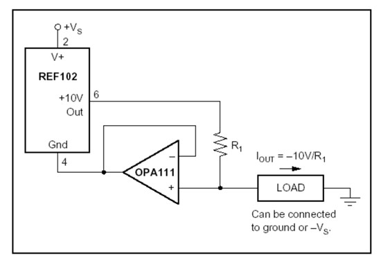

应用在精密电流源中的推荐原理图中,REF102的第四脚直接连接OPA运放的输出脚,我的问题是——REF的这个第四脚和接地没有关系吗?或者说,在这个应用中,第四脚就是不能作为“地”来使用?

REF参考电源芯片的原理就是稳定OUT与Con之间的电压为一设定值,对于REF102就是稳定OUT与Com之间的电压为10V. 在这个应用中,因为运放OPA的两输入虚短,同时负连接输出,使得OPA正输入与输出电压相等,即REF102的Com电压被箝位,与OUT之间形成10V电压差, 所以R1上的电流等于10V/R1,而又因为运放OPA的虚断隔离作用,使得R1的电流即负载的电流。
在这个应用中REF102 Com电压可以是GND或者正电压,当是GND, 负载需要接-Vs, 当是正电压时,负载可以接GND.
电路参考说明见: www.ti.com.cn/.../sbva001.pdf
建议您的运放的论坛上讨论。
在这个运用中,假设采用单电源供电做电压跟随设计,能否满足0V输入0V输出? 如采用双电源供电是绝对不会有问题的,而采用单电源供电则可能无法做到的。
是否需要单电源供电还是双电源供电,取决于你想实现一个什么功能。没有具体指标无法定量恢复这个问题。
