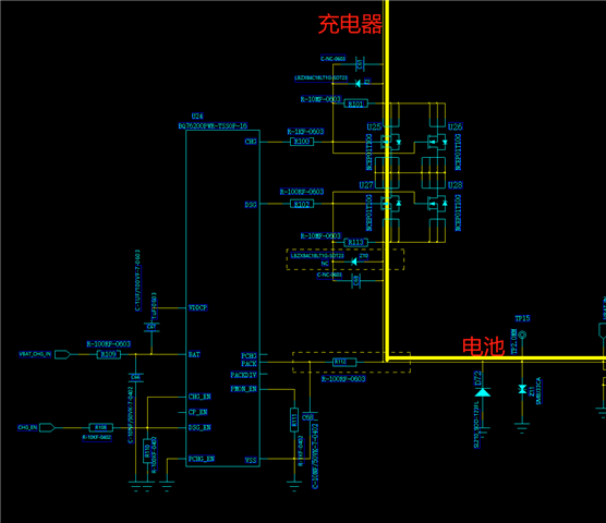

BQ76200PWR这款芯片用于锂电池充电,请问有什么功能,1、有缓启动功能吗,如果有请问是怎么实现的 , 2、有短路保护和防反接功能吗 3、除了这些,它还有什么功能 。
目前我司想做的功能是,1、充电 实现缓启动,2、能实现短路保护和防反接,3、电池保护
您好
https://www.ti.com/lit/ds/symlink/bq76200.pdf
根据datasheet说明可以满足您的需求,详细请参考datasheet的7.3 Feature Description
以下是官方推荐的参考设计:
