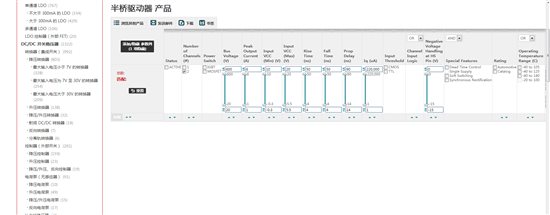

找一个半桥驱动IC ,类似UCC27211,2A电流就能满足我的要求,UCC27211有点贵,有没有便宜点的?
另外为什么我打开TI的选型是这样的?

可能是网站服务器的问题,之前没有问题,但是今天打开确实有点问题(我这边也是)
你可以进入TI英文网站: http://www.ti.com/lsds/ti/power-management/half-bridge-driver-products.page
你可以选择LM5102, 会便宜一点。或者选LM5106, 驱动电流略小于2A.
