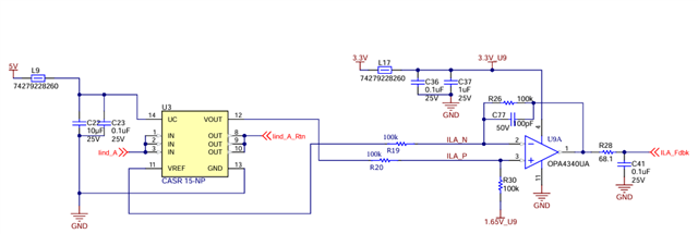

1、在检测电网侧电流时,在运放的同相输入端添置的1.65V电压有什么作用?是作为偏置电压保证输入信号在合理的范围内吗?
是的,因为时单电源供电。

您好,最新的设计已经更改了设计方案,TMCS1123+OPA4388. 设计资料供您参考。
SCH:
https://www.ti.com.cn/cn/lit/pdf/tidrvs3
User guild:
https://www.ti.com.cn/cn/lit/pdf/tidue53
