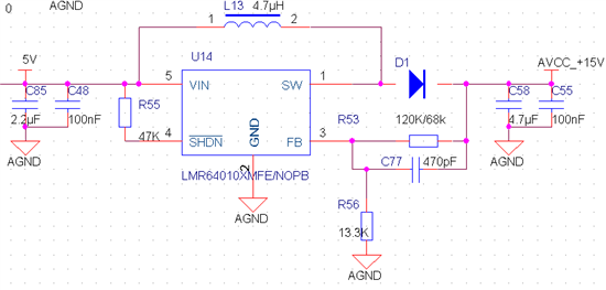

5V输入并通过调节输出6.5V,测量的输入电流为198mA,输出电流为88mA。通过计算可以得出效率为0.088*6.5/(0.198*5)=0.578,这个效率是不是太低了,按照芯片手册的曲线图,起码效率应该在0.8以上,小弟对于这个问题感到很疑惑,求助各位大神!

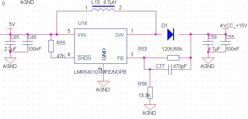

输出电压实测是6.5V?这个电压会影响你的计算。另外,你的D1是否为肖特基,非肖特基带来的反向恢复损耗对效率影响很大

Layout上将将输入电容尽量靠近电感,选DCR较小的电感。
输入电容建议加大,如果输入电压被拉低,输入电流会变大,而在计算中你又是按照不拉低的电压算,这样很影响效率的准确性。
