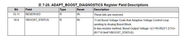

当我通过IIC改变LP8866 LEDdriver输出电流后,输出电压也随之改变,但我读取1C寄存器的值一直都是0x06F5,不管我怎么改变电流一直都是这个返回值,请帮忙看看这是怎么一回事吗?
需要其他设置其他的才能读取到不同的值吗?我想检测到输出电压的值,谢谢~

我可以知道 LED 输出电压是多少吗?
您可以使用GUI对其进行测试,它可以根据您想要的目标电压进行更改。 当电流发生变化时,增压输出电压会发生变化。 问题可能出在您的软件上。
