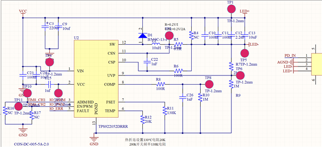

用TPS922052做的LED控制电路,采用混合调光模式下,LED的开通时间再ms级别,示波器波形为同一个光电探测器采样波形,MPS的芯片方案可以做到300us开通,想问下贵公司的芯片需要怎么配置能达到这个速度,或者更快
LED的控制频率测试过2MHz,使用灵活调光和混合调光都改变不了这个时间,使用20K甚至到100K的PWM控制频率也无法改变这个时间,这个芯片如过做不到这个时间的话你们有推荐的其他型号的芯片吗

Is the waveform in the figure you shared refer to the current go through the LED? From my understanding, you'll prefer a LED driver with shorter LED current rise and fall time?
You can first try to remove the 1Mohm resistor (R10 in the schematic) or change it to 10MHohm to see if there is any improvement for the LED current rise time.
我需要得是一个快速上升得LED,希望能做到us级别,类似LM3409得开通时间能到10us,你说得1M我替换过这个电阻并不会影响得时间,规格书里面得波形图开通时间和我测试得时间基本一致,所以使用LM3409做替换使用
