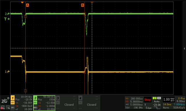

在测试短路保护时,从波形上看到放电MOS出现了两次关闭,时间间隔为5ms

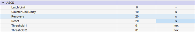

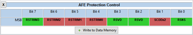

您好!是否有模拟到类似的情况,据我观察这种情况在sleep状态下触发ASCD保护出现的概率很高,
而在normal 状态下并没有出现两次关闭。
