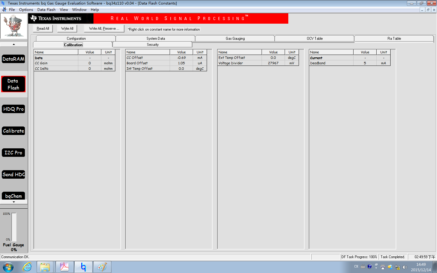

TI工程师,有几个问题想请教一下,我现在用BQ34Z110与MCU之间IIC通讯正常。但是用EV2300和EVSW上位机软件检测电压、电流、温度时,对测量值有疑问,刚开始三个值都不对,后面我用EVSW软件中calibrate目录里对参数进行校对,发现电压测量正常,但是电流,温度还是不正常。附件是我配置后的截图。我想请问一下:
1.电流要测准,需要什么条件吗?比如哪些参数必须配置正确吗?必须要芯片先学习吗?按我的理解应该是电流、电压、温度三个值测量准确了才可以进入下一步的芯片学习。
2.CHEM_ID选择:我用的蓄电池型号是:红旗干荷铅酸蓄电池(型号:68025D),容量:180AH;按照论坛中CHEM_ID选择那几个步骤去操作选择ID,不太好实现,有没有别的办法呢?另外我用0800这个ID可以吗?对测量影响会有多大?如果测量误差不是很大也可以接受。
3.附件中图1和图2是我校对参数之后的截图,应该是哪里有问题,请帮忙分析一下。
