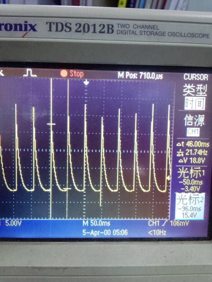

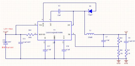

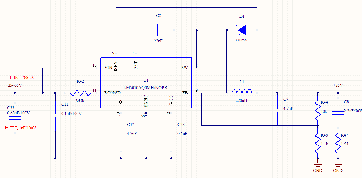

电路如图:
1,电路输入20~65V工作,输出的话最高不能超过25V,电流3毫安至60毫安。

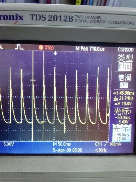

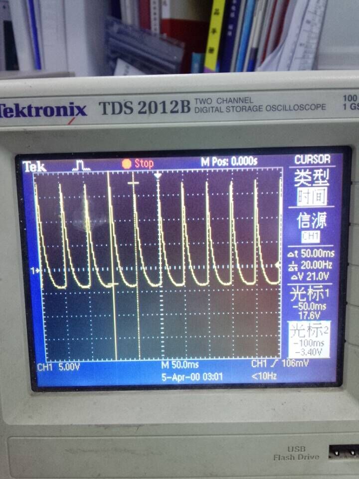

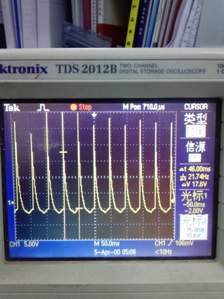

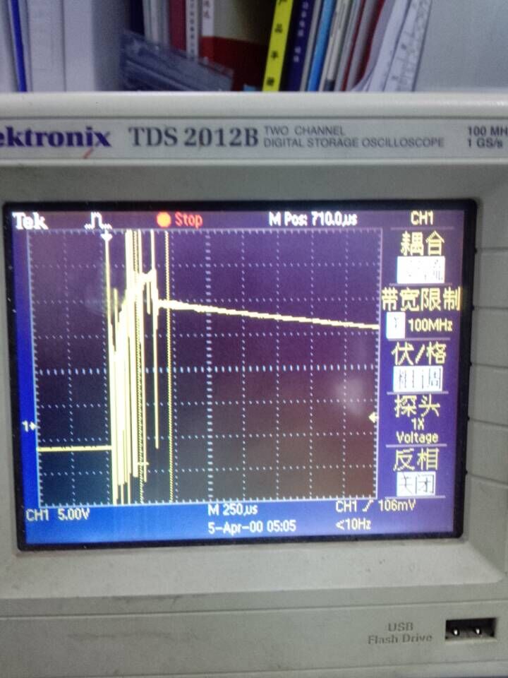

2,实际测试中发现,空载时(不接负载或者负载电流小于10mA),当电压输入低于31V时,芯片输出似乎被间歇关闭,同时电感有异响,测得C8输出端波形如下图:

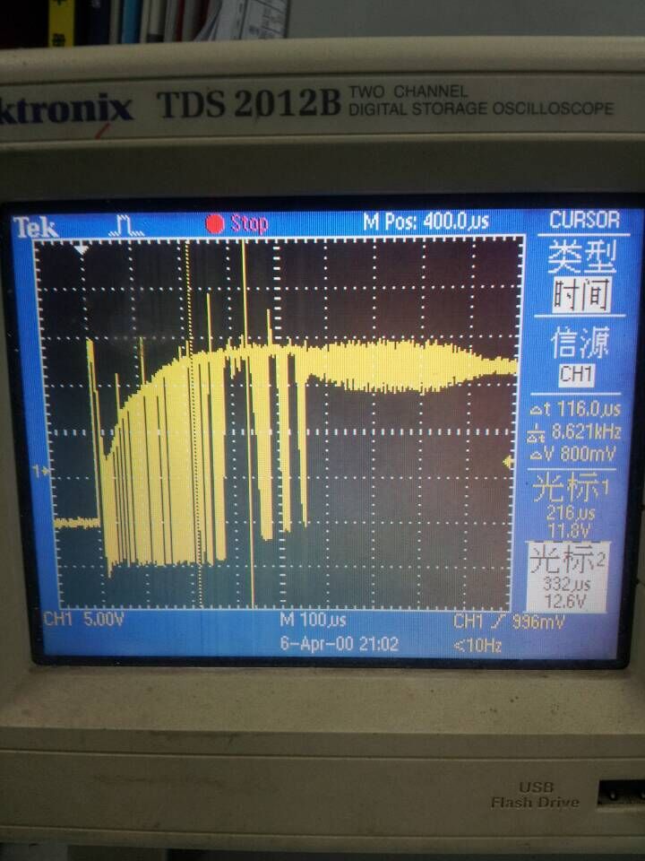

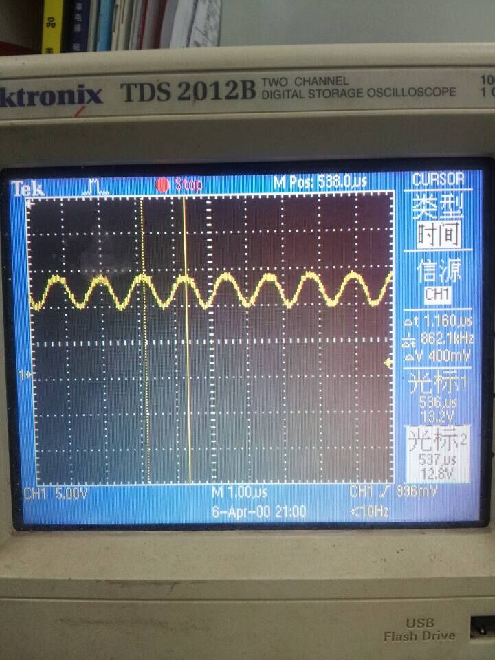

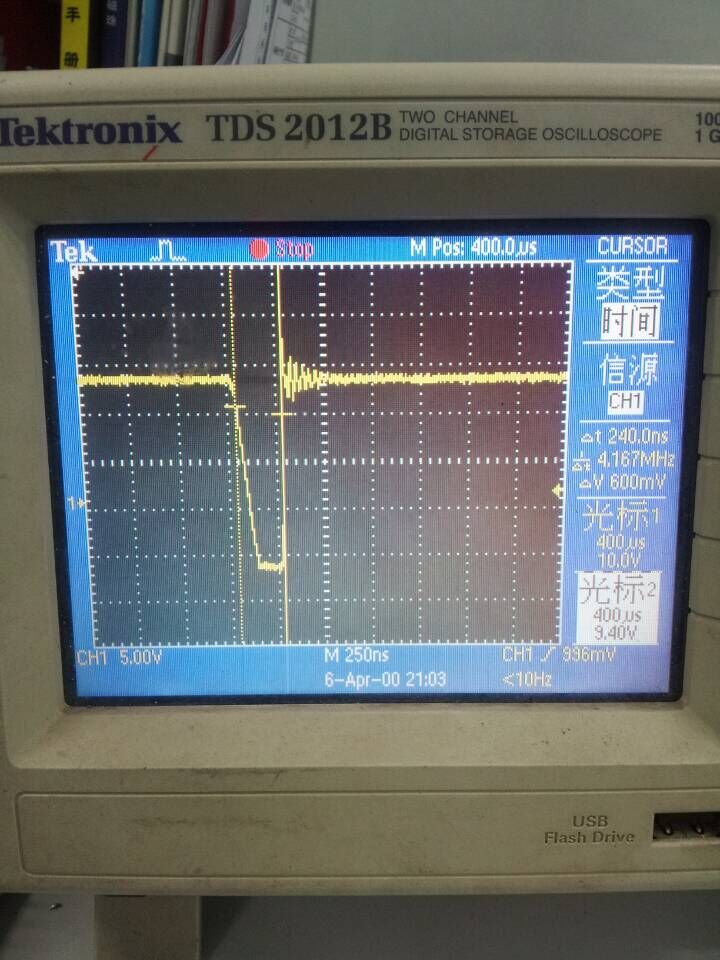

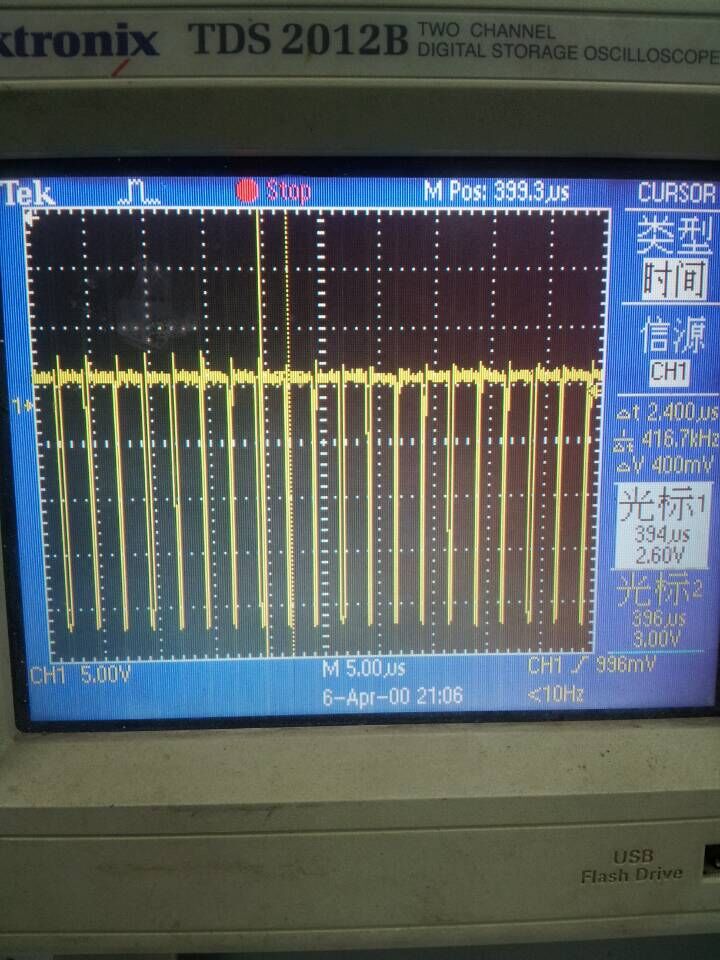

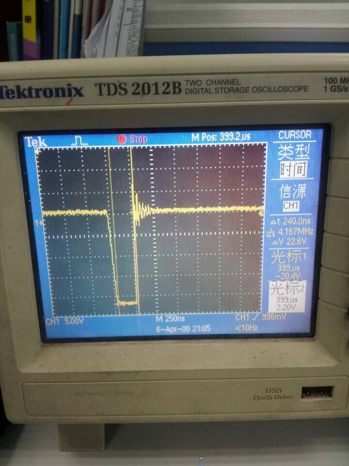

3,当带载440欧姆电阻时候,芯片输入小于31V时,输出25V开始掉压,但是输出电压不震荡,SW脚正常震荡波形。
4,电路参数根据TI官网软件算出,参数30V-65V,150度,输出25V,温度150度。
5,由于电路负载可能关闭自己,而输入电压也可能低于31V,那么空载震荡是为什么呢?尝试加大C8和C33容值、去掉C7、改变RON值为73K都不能解决。芯片资料说输出负载500uA的维持电流,分压电阻R44和R46也满足了要求;纹波在输出没震荡时,看上去也有100mV的纹波,而芯片应该工作在轻载不连续模式。那到底是啥原因造成输出被关闭了呢?
