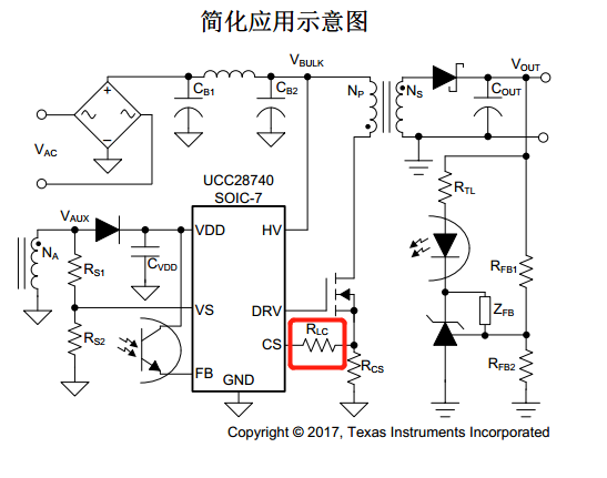

您好!请问这颗RLC是怎么补偿的呀?手册中写道是补偿延迟,这个是什么意思呢?谢谢您!

RLC 电阻用于确保峰值电流不会随器件传播延迟引起的线路电压而变化。
当 FET 导通时、VS 引脚(IVSLS)的电流可产生 CS 引脚(IVSLS/KLC)的电流。 该电流将随 RLC 电阻产生偏移、该偏移将随线路电压的增加而增加。 这将导致 FET 提前关断、以确保峰值电流大致相同。
您展示的数据中的公式应该适用于设置 RLC 电阻器。
