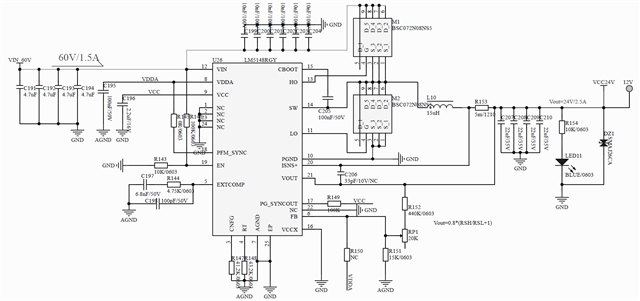

原理图如下:

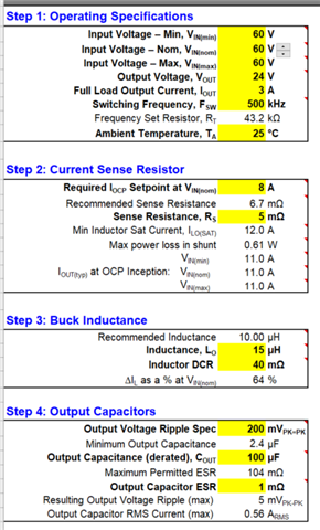

电路规格:60V转24V,500KHz,使用LM5148/-Q1计算工具调整的外围器件参数

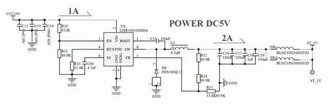

上电现象:输出24V电压正常,后端连接的DCDC24V转5V正常,但是24V电压会自动重新掉电上电,后面负载只有MCU,并无其他大功率负载
我尝试降低电感值到6.8uH,但是无效,现象不变;尝试拆掉后端所有负载即后面的24V转5V芯片,上电后3秒左右开始掉电,芯片发热严重
不是第一次使用这款芯片了,但是之前都是24V转12V这类的,没遇到过上述情况,希望能帮忙分析一下问题出在哪里,该如何解决
