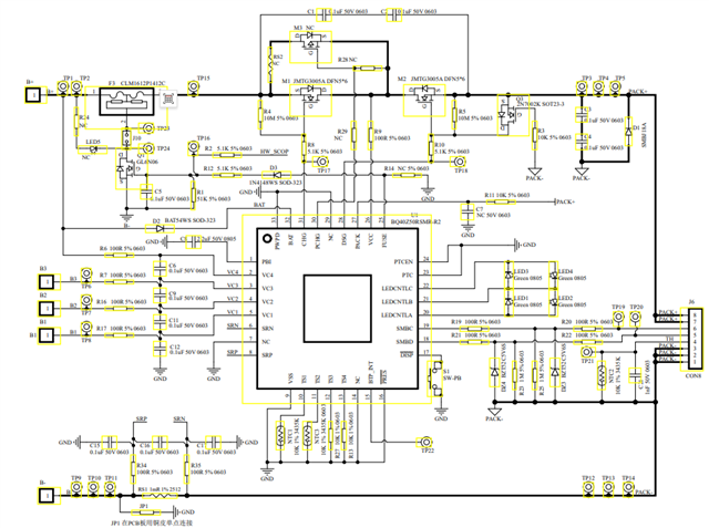

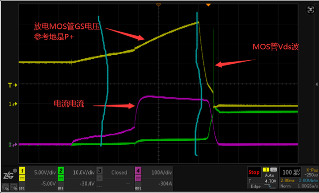

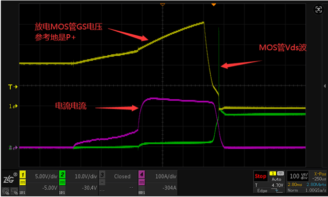

这种什么原因导致的,MOS管驱动电阻5.1K
你能详细说明短路发生在哪里,持续多久吗?常见问题解答提供了有关硬件保护时序的更多信息:
e2e.ti.com/.../faq-what-are-the-differences-between-the-hardware-and-firmware-protections
对于当前部分,示波器似乎为当前通道设置了100A/div,你能确认一下吗?如果是这样的话,这似乎会在300A的范围内。
此外,您能否确认此电流是否会对CHG FET本身造成任何损坏?
很抱歉造成延误,可以分享保护器设计的示意图吗?短路测试发生后,保护是否正确触发并停用CHG和DSG引脚?短路发生后,是否可以看到bqStudio寄存器页面?
