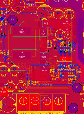

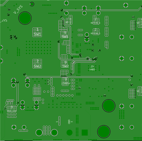

Part Number: LM5176

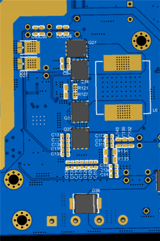

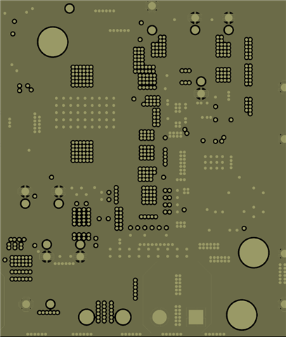

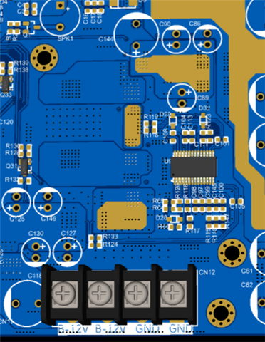

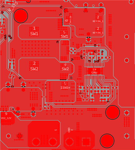

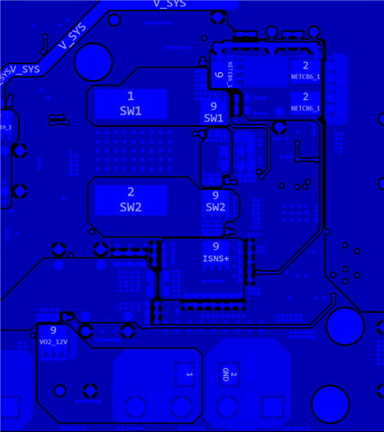

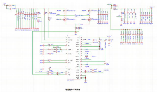

使用LM5176管控的升降压电源,前端两组电源切换,一组主电源12V50A,另一组满电14.4V的磷酸铁锂电池组,自动切换输入到LM5176电源输入端,输出12V负载最大15A,功率NMOS管使用的是HYG025N06LS1C2,60V170A,导通电阻2.5mΩ@10V,
原理图如下:
顶层布线
顶层布局
GND层
内层走线
底层布局
顶层3D
底层3D
能否指导下,从哪边查找问题的原因

我已经浏览了您的原理图,发现您的output cap非常大,大约为960uF。 因此,您需要较大的SS时间来避免过流限制。
请使用快速启动计算器重新计算SS上限。
除此之外,我会要求您发送COMP,SS,FB,CS信号在设备失去管制之前和之后的示波器结果。
关于CS信号测量,我会推荐
1.使用100mv/div示波器刻度测量信号
2.并使用具有极小接地回路连接的示波器探头进行测量。
