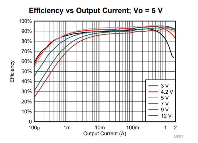

TPS63070出现效率只有52%的情况,尝试实用DCR小的电感,结果没有优化,求解答。
感谢您对TI产品的关注!
关于你的咨询,效率跟你的输入电压输出电压电流都有关系的。
你看看datasheet的效率图。
这个芯片主页有电源设计工具webench,你输入一下设计参数。
生成导出的的电路,跟你的设计电路比较对照下差异,排查一下。
