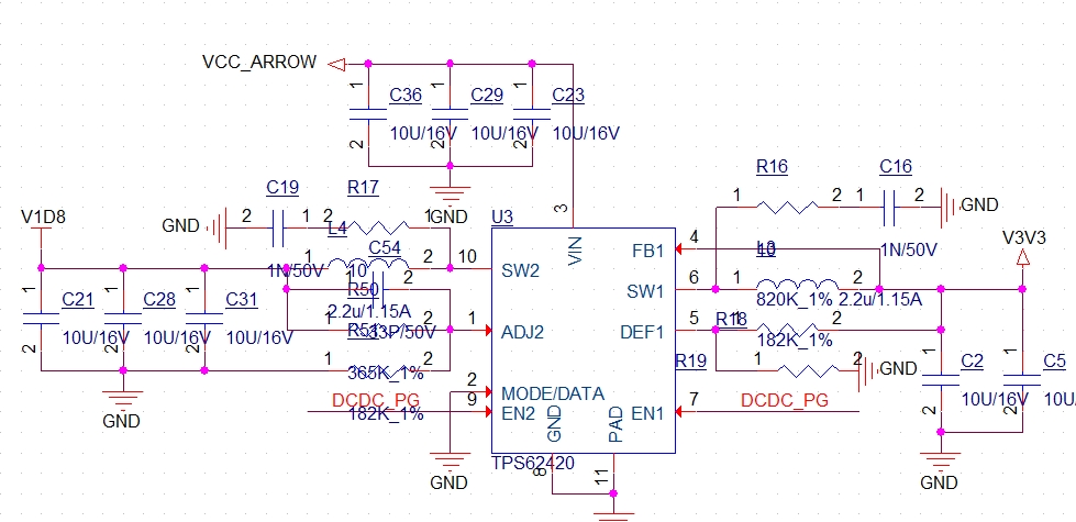

tps62420近期使用过程中老是坏片子,想请帮忙分析下。电路如下:
输入VCC_ARROW为5.5V输入,最近产品经常出现V3V3那一路对地短路故障,万用表测出电阻值10欧,故障几率非常高。而且每次坏的都是3V3这一路,我这一路的负载电流不超过50ma.
请帮忙分析下什么原因会导致这个问题?
