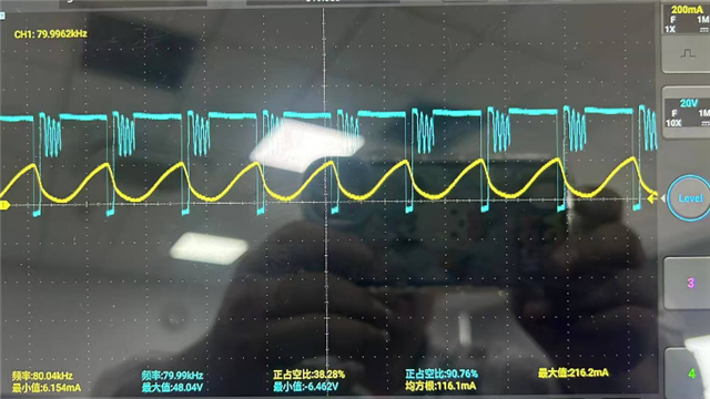

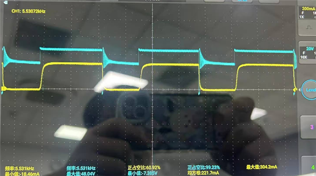

EMC RE测试时160KHz附近出现问题,我发现92515输出电流的纹波频率是160kHz,此时pwm输入的占空比为100%,iadj为0.5V
所以想通过修改pwm输入的占空比和频率,调节92515输出电流的频率。
我尝试了1K 和  80K pwm频率,占空比都是50%,80KHz频率的电路噪声更小,功能都可以正常工作。
但是sw电压波形,每个周期的方波尾部都有一段振荡的波形,这种波形正常吗?
还有什么其他的办法改善这个emc问题吗?(因为是借用的驱动,无法修改92515模块的电阻电容)
pwm-1k Hz  (蓝色是sw电压,黄色是输出电流)
pwm-80k Hz (蓝色是sw电压,黄色是输出电流)

    您能否提供完整的原理图和工作条件? 您正在使用哪个 CE 标准? BTW、我对测试波形有点困惑。 对于第一个波形、如果蓝线为 SW 电压、开关频率是多少? 或者蓝色线是否表示 PWM 信号? 为什么输出电流的形状不同? 请指出原理图中的测试点。 您能否提供此问题的波形:"我发现92515输出的电流纹波频率为160kHz、PWM 输入的占空比为100%、iadj 为0.5V "?谢谢!
