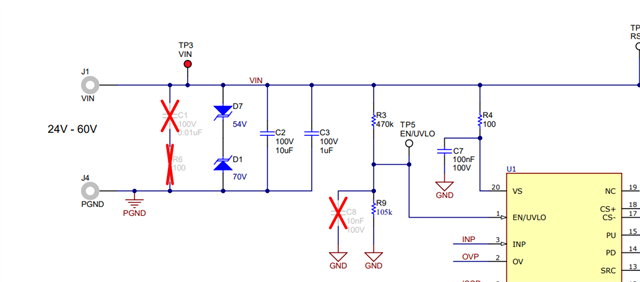

TPS4800有硬件短路自恢复机制吗?逻辑上怎么设置的?有没有缓启动来解决上电冲击的问题呢?多谢!
感谢您对TI产品的关注!
关于你的咨询,TPS4800使用ISCP和TMR引脚分别调节阈值和响应时间提供可配置的短路保护。
你可以看看datasheet下面的章节。
7.3.3 Short-Circuit Protection
www.ti.com/.../tps4800-q1.pdf
输入端你可以使用TVS二极管和输入电容器滤波器组合在输入和GND之间吸收能量并抑制电压瞬变。
下面是我们参考设计的输入端,你可以利用一下。
