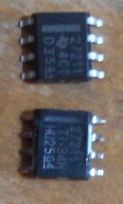

两个芯片的丝印完全不同,UCC27211芯片的丝印在近期换了吗?
UCC27211我已经烧了15片了,试过很多方法但是用来驱动电机的H桥,马上烧!!!是在上电的时候烧。
请各位专家鉴定一下是不是我买到假芯片了?
你好,你H桥电压多少,以前用的会烧吗?下面这颗写的是TI,一般写TI的比较少,都是画个LOGO,谢谢。

外观看不出来的。除了检查渠道,可以到TI官网申请些样品来试试。另外,还有检查电路上电瞬间会出现什么异常。
