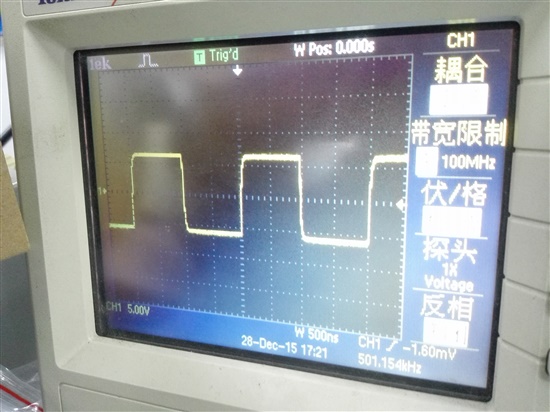

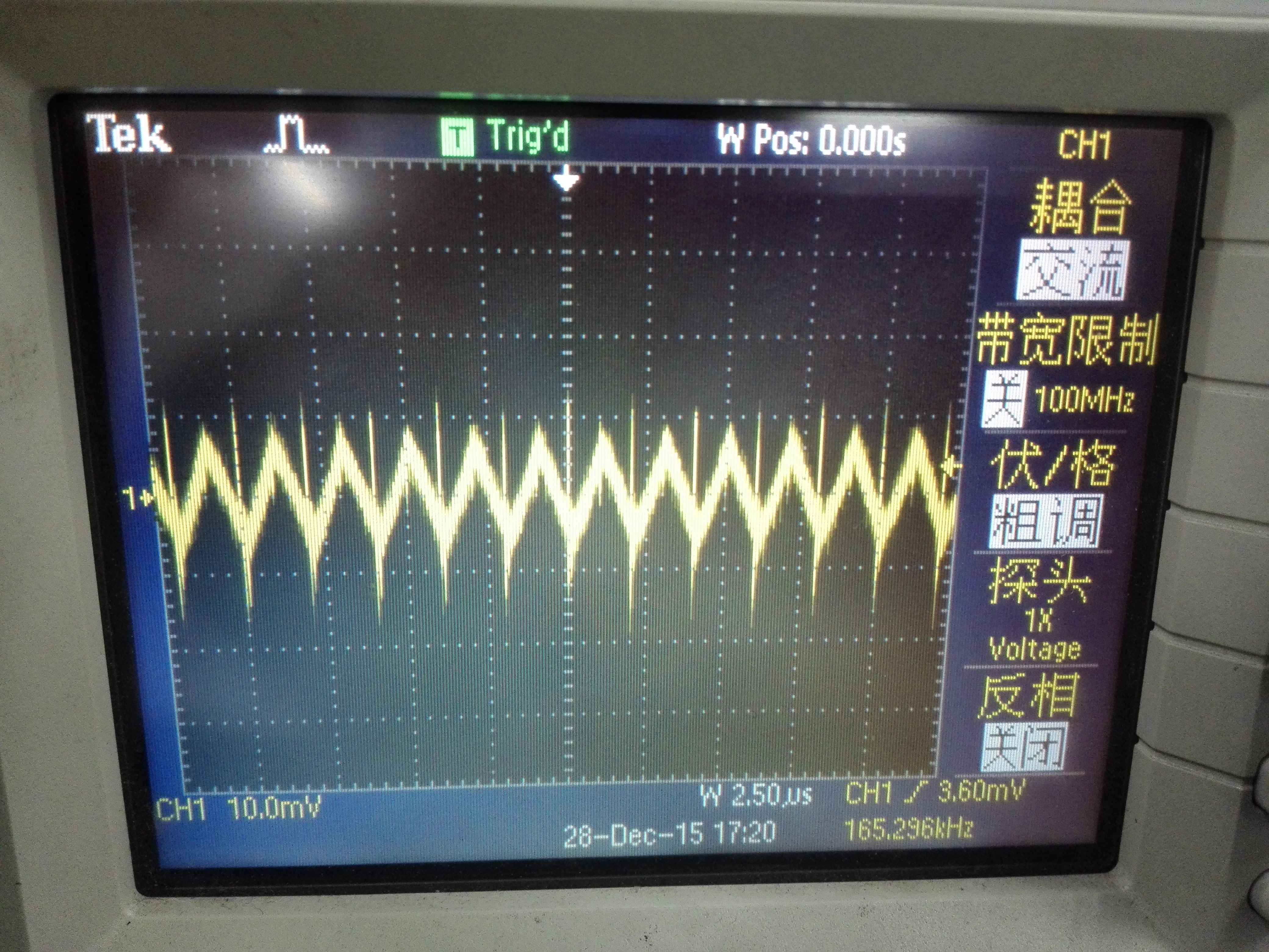

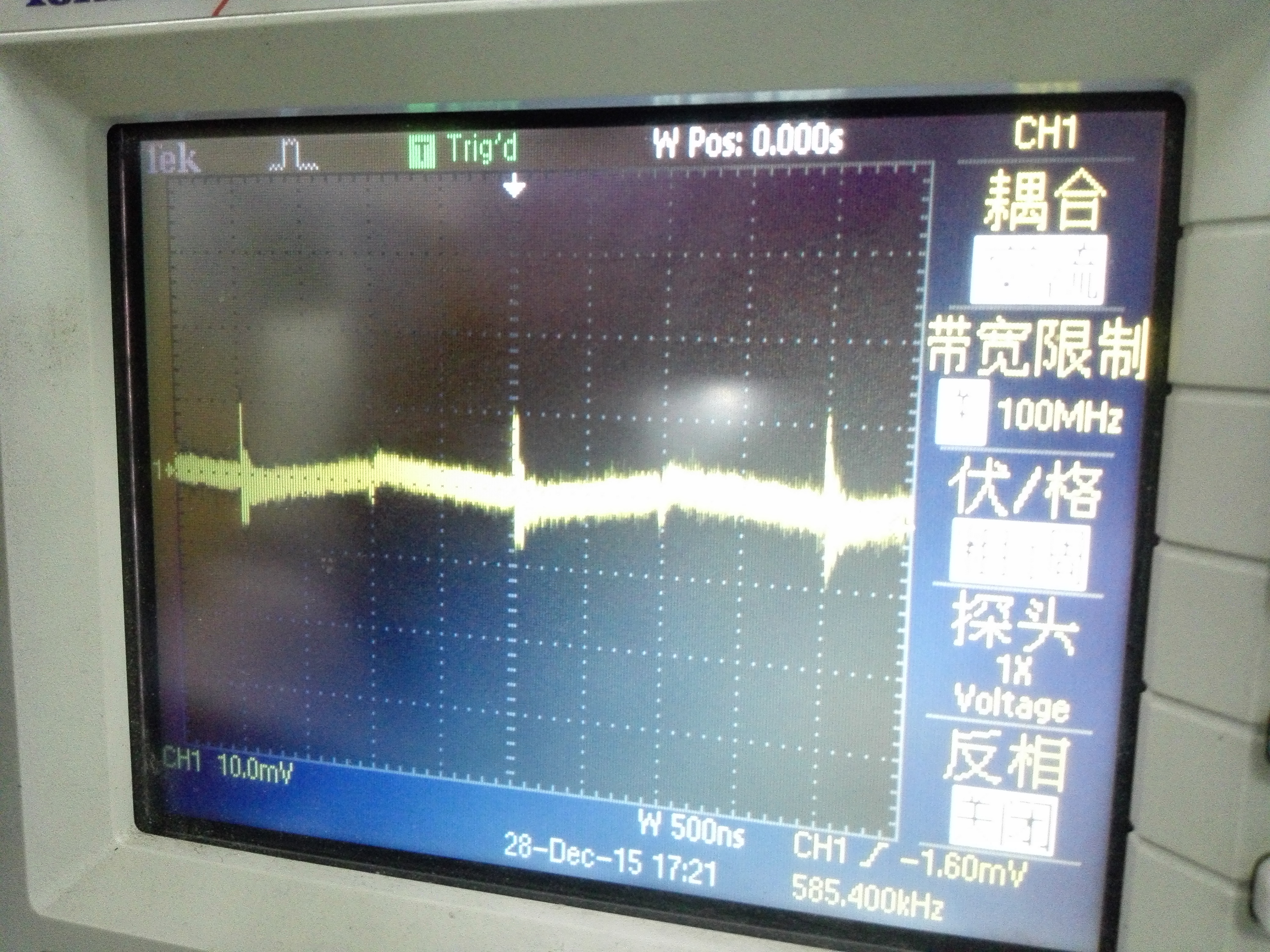

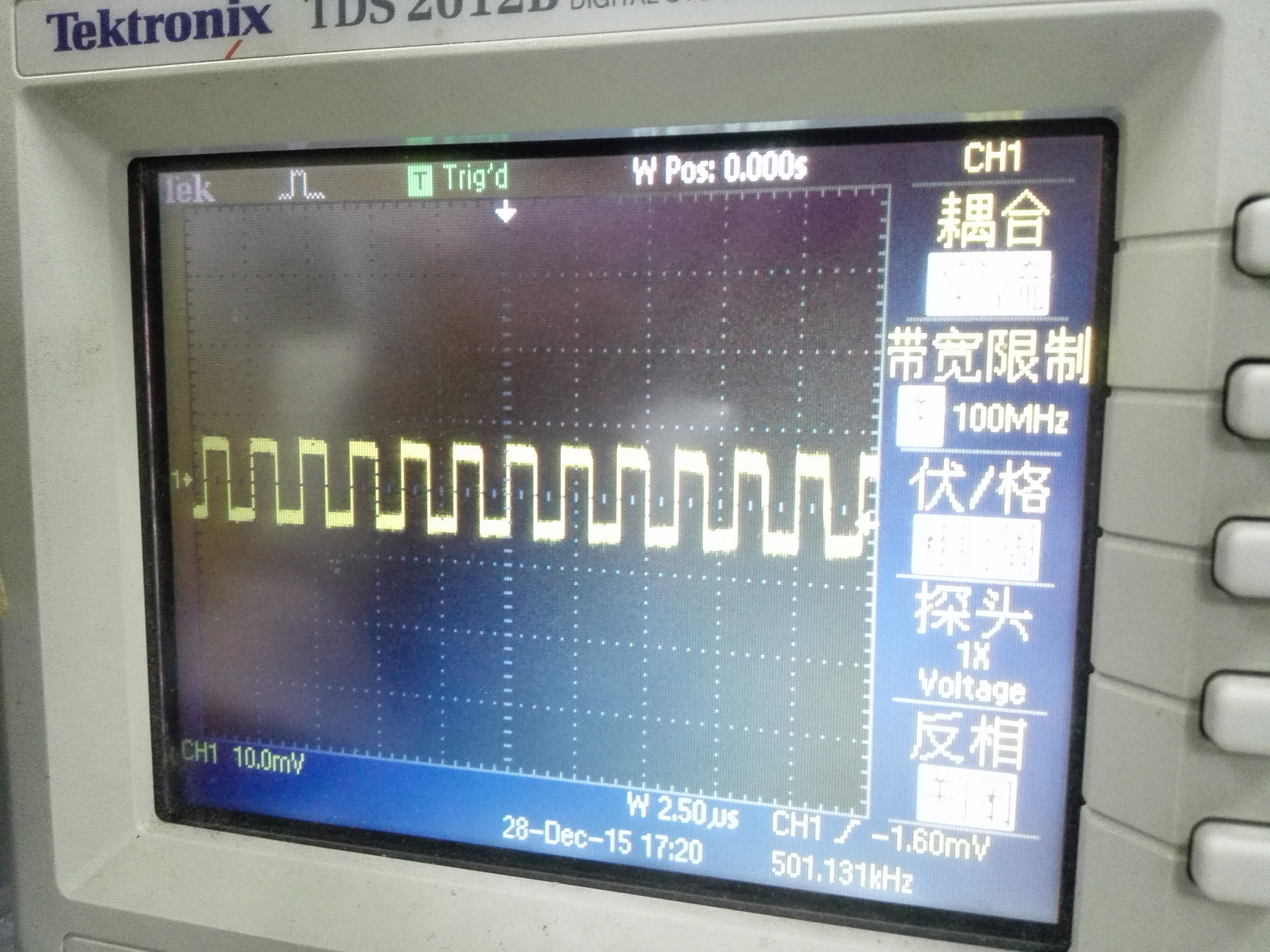

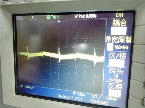

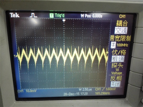

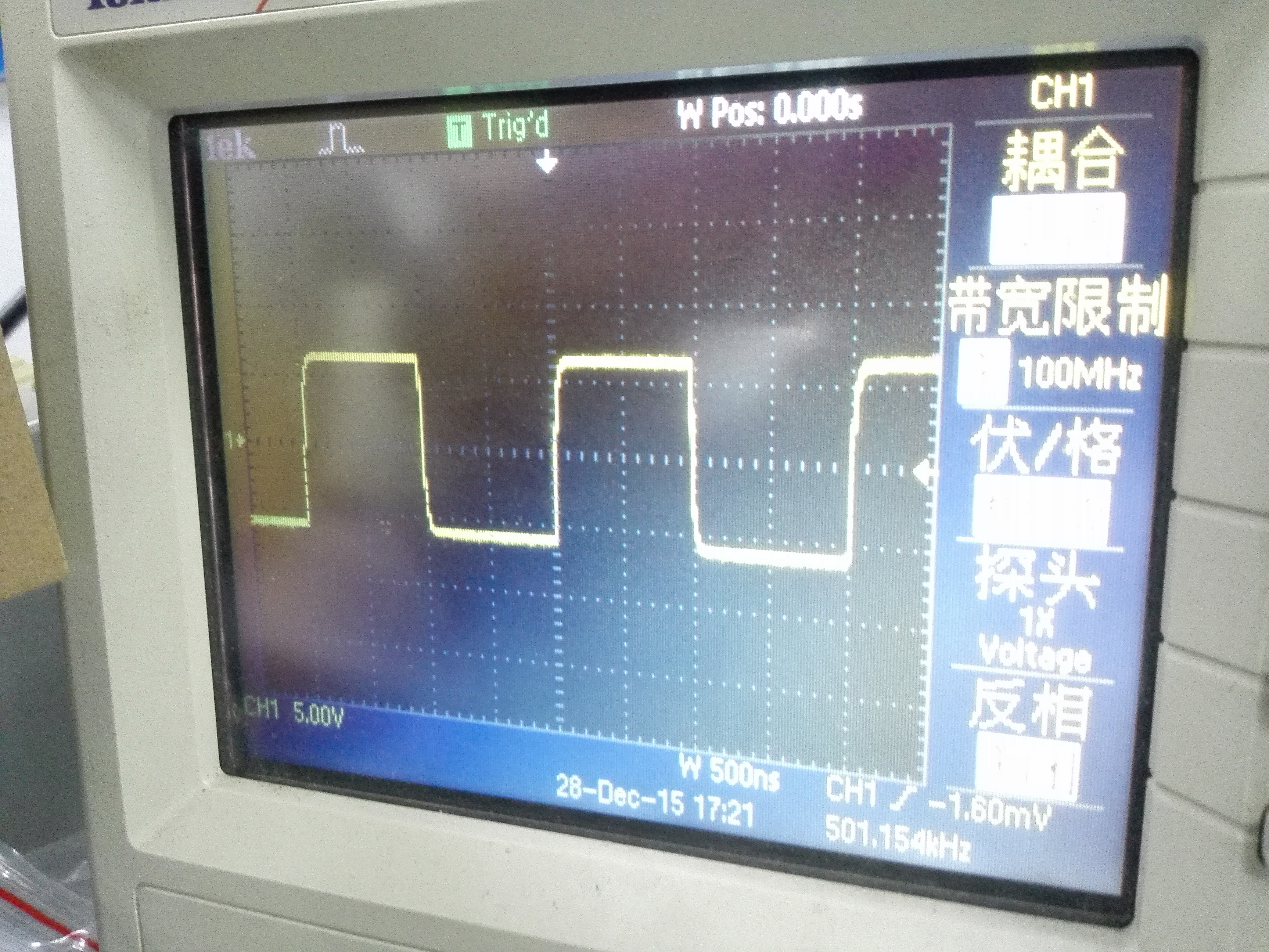

TPS5430,输入12V,输出5.6V 140mA,完全按照PDF布板,最后发现输出有噪声。
这个是输出地的噪声
输出5.6V噪声,500kHZ三角波
二极管对地的噪声,这个噪声还有个现象,表笔不接触板子就能接收到幅度很大的500kHz方波
二极管驱动端输出,没有振铃,500kHz方波。
电感和输出电容全是按照软件设计的来的,又都加大试过,输出都去不掉这些。想问下这是什么原因,属于正常么
你好,具体拉开来看看,把示波器带宽限制打开看看,测试时探头地线尽量短,这应该是没问题,你先看看先,谢谢。

现在基本确定5430输出就是这样的。能不能推荐个其他的芯片,输入11-12V,输出5V,要纹波小,效率高。
PS:这种开关芯片是不是输出都是这样的,输出的噪声很难滤掉。我现在用的方案是5430一路接7a4901,一路接LDO,LDO输出的噪声幅度比7a49小但是有尖峰,7a4901输出也有尖峰,不能满足我的要求。按理说只要7a4901的输入没有太大的噪声,输出应该也就会没有,但是像5430这种芯片出来的电压都是这种的,所以很困惑。

现在基本确定5430输出这样是正常的。我的方案是5430+7a4901,但是因为5430输出有这样的噪声,所以7a4901的输出也有这样的噪声,不能满足我的要求,有没有其他的芯片可以推荐替代5430 的,输入11-12V,输出5V,要效率高纹波小。
PS:我之前看了一个62125,看demo的文档貌似输出比5430要好
你用的电容不是陶瓷?一般ESR大的电容容易出现这种三角波。不过这个波形不会影响你的负载啊,因为值并不大
