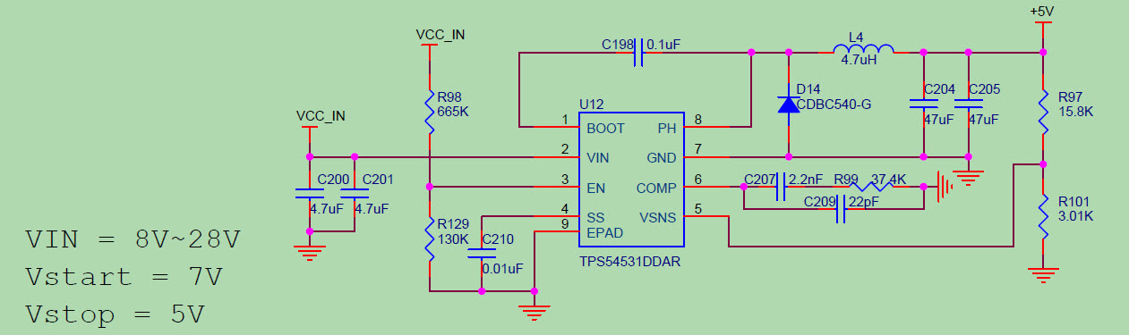

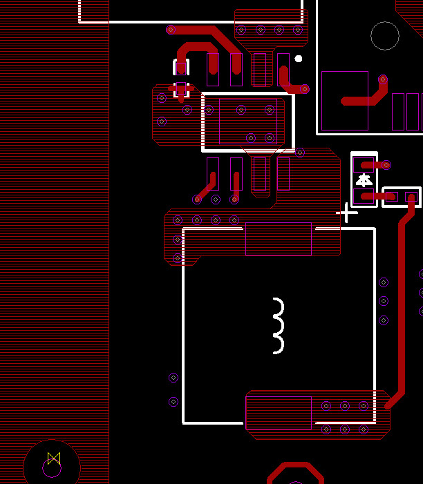

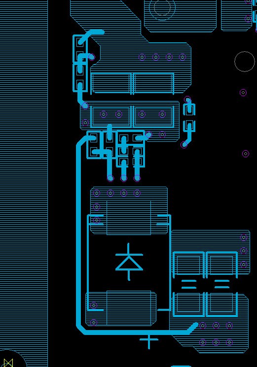

我使用TPS54531作为24转5V的DCDC,电路如图所示(与TI推荐一致),在使用过程中有明显的啸叫。后端电源负载也不大,只有2A左右,请教是什么原因,如何解决,谢谢!
Hi
很可能是你的电感质量问题,同时注意电感的饱和电流需要大于最大输出电流的1.3倍以上。
我用的电感是线艺的,参数如下,电感采购渠道是没有问题的。
| 4.7uH | Coft_MSS1048 | MAX Current=6.9A DC res=11.5mOhm |
而且我感觉主板上似乎所有的DCDC电感都在啸叫,一会按照楼下说的测试一下波形看看,非常感谢您的回复,谢谢!

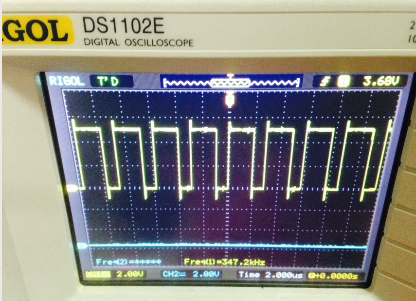

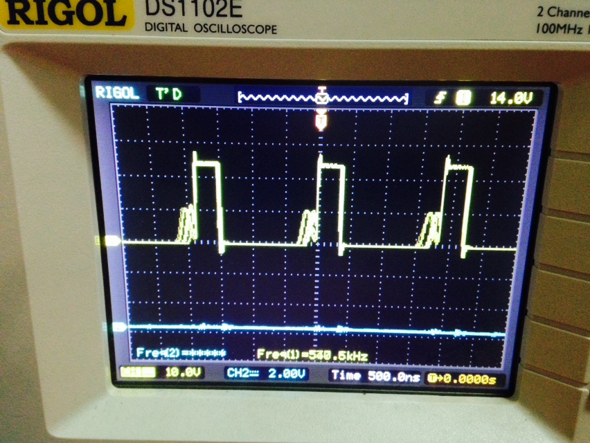

两位大神新年好,能不能帮我解答一下,我的波形是不是不好,应该如何补偿呢?

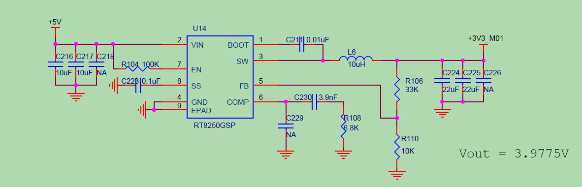

“我发现有一个现象,我的电源拓扑是28V转5V,用的TPS54531,然后再5V转4.0V,用的是RT8250,当我插上一个3G模块的时候,这两个电感会一起响。
如果把RT8250拆掉,4.0V直接由TPS54531来供,电感是不啸叫的,不知道是什么原因。”
看描述TPS54531本身好像没什么问题,推荐TLV62130A替换RT8250试试。

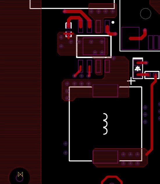

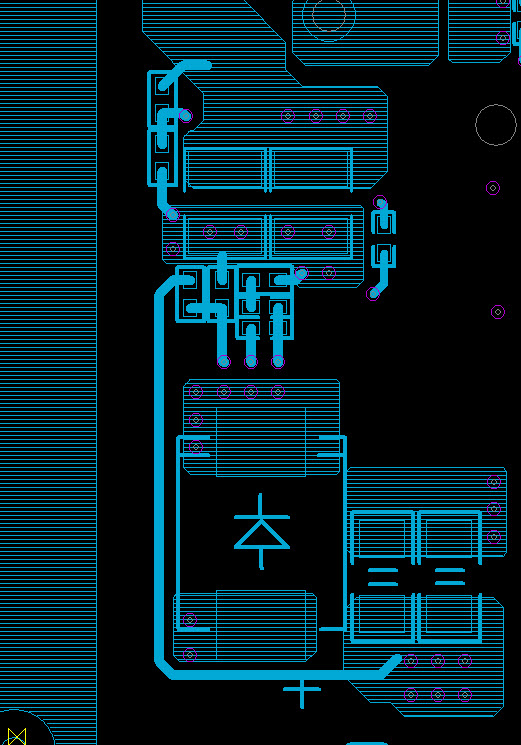

TPS54531的布板,有一些建议可以参考:
1. 把续流二极管和连接COMP脚的电阻、电容都搬到IC的同一面
2. 二极管、电感、输入、输出电容回路尽量做小
3. 连接COMP脚的电阻、电容直接与IC的GND脚相连,VSENSE脚的分压电阻也直接与IC的GND脚相连
