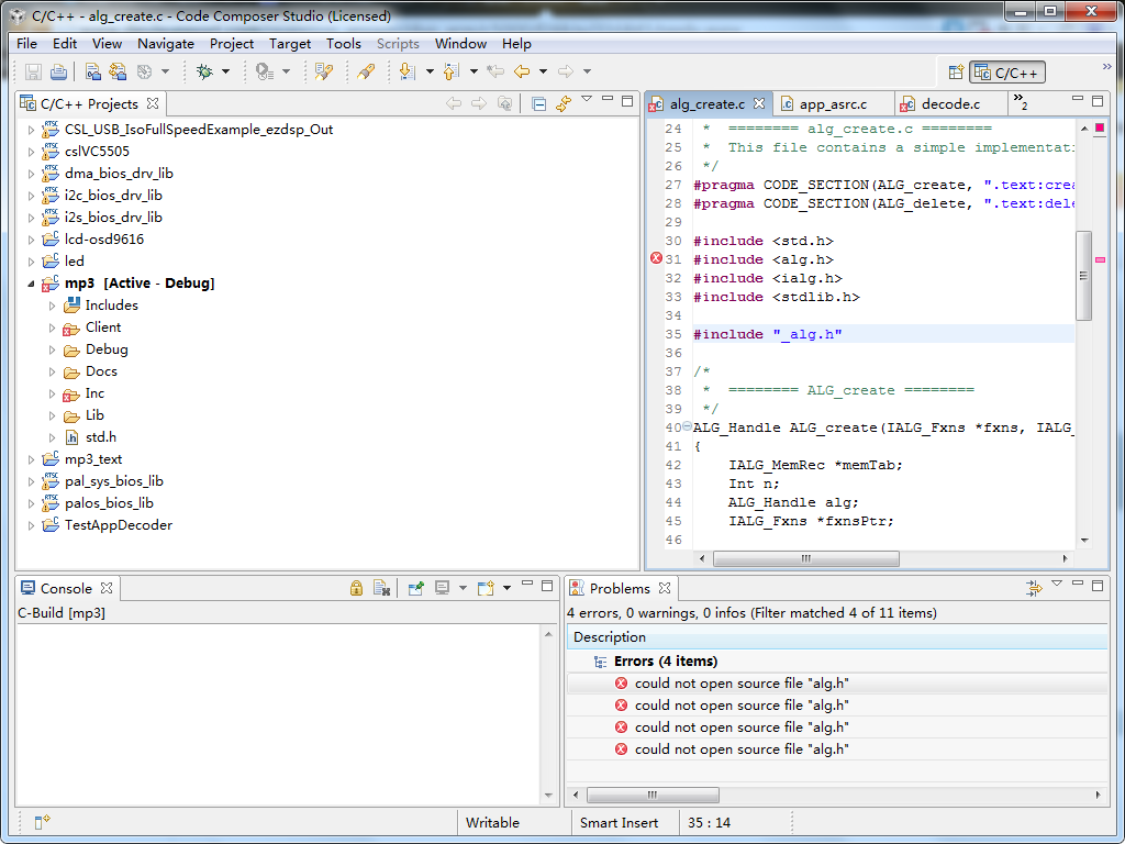

我在官网上下的代码 用ccs4编译的时候 总是缺少 <alg.h>头文件 我想问一下 这个头文件在什么地方,这个头文件有什么作用。
你需要下一个xdais,里面有alg.h头文件,请参考下面的帖子。
https://e2e.ti.com/support/development_tools/code_composer_studio/f/81/p/41929/146128#146128
