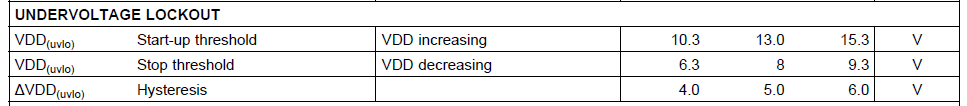

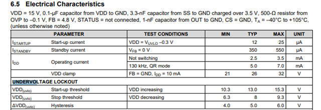

规格书中描述,Vdd起机电压是10.3V到15.3V,欠压电压是6.3V到9.3V,请问这里是列对应的吗,比如13.0V起机开始发波,欠压点是8V吗,目前我测试起机发波电压是12.8V,Vdd下降的最低点是9.4V,可以说离欠压点还有1.4V的余量吗,这里涉及到Vdd电容需要的并联数量,还是说起机发波的电压是13V,欠压点也有可能是9.3V呢,想确认下是否是列对应。谢谢。

不是
在上述测试条件下,测试得到的数据在这个范围里,供客户参考厘清在描述条件下相关参数应该在这个范围内。
