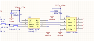

MPXV2202DP输出的差分使用IN132转单端,在MPXV2202DP输出端空载时电平0-16.3mV变化,但接上IN132后在IN132输出固定为60mV。

您好,抱歉回复晚了,INA132是一款差分运放,当REF=GND时,输出Vout=(V+)-(V-)。
并且输入可以低至负压轨,所以当12V供电时输入0~16.3mV也是允许的。 电路是没问题的。
我想确认下是否在INA132的正负输入端测量下信号是没问题的?检查下焊接方面是否没问题?
焊接是没有问题的,第一使用的是贴片机焊接;第二是三块样板都一样的情况,完整电路如下;在去掉IN132后直接接后面运放能实现功能。
0~16.3mV应该是MPXV2202DP输出的差分即INA132的Vid=(Vin+)-(Vin-)电压,对吗? 那么 MPXV2202输出的到INA132的Vin+或Vin-的每个电压范围是多少? 也就是要看下INA132的每个输入电压范围是多少?是否满足其共模电压范围。
另外,单独验证INA132的性能正常吗?
您好,单独测试INA132性能正常,接上MPXV2202DP,当MPXV2202DP为空载时,INA132输出恒为60mV。当MPXV2202DP 正常输出6.5V左右时,INA132正常工作吗?MPXV2202DP输出的是什么频率的信号?

如果2202输出为直流,经过INA132=(Vin+) - (Vin-),输出还是直流。
在您提供的完整电路中,INA132的输出端Vout经过C203隔直电容后,又通过分压电路重新建立新的共模电压到LTC2063的输入端。
那么INA132的输出被C203隔离掉了,没有交流分量提供给LTC2063。
我是分级测量的,将C203断开测量INA132的输出,INA132的输出没有变化。
单独测试INA132是没问题的,说明不是INA132的问题。
MPXV2202有输出信号,建议用示波器监测INA132的输入输出端,看下INA132的每个输入端的波形,以及输出状况。
您好,抱歉回复晚了,您的意思是输出电流和输入阻抗形成的压降作用到输出吗?
但是您单独测试INA132的输出是正常的呢。
