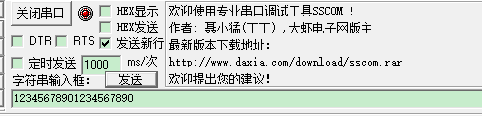

cc2540主模式如何发送较大的数据
程序 我是按照TI的模板改的,使用了GATT_WriteLongCharValue函数,但是发送的数据从机端只能收到前18位,超过的就是显示0,这个是怎么回事,之前在论坛看见说GATT_WriteLongCharValue函数可以实现自动分包发送,为什么会出现这种情况?希望能有人指导下
程序如下:
