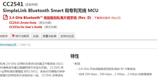

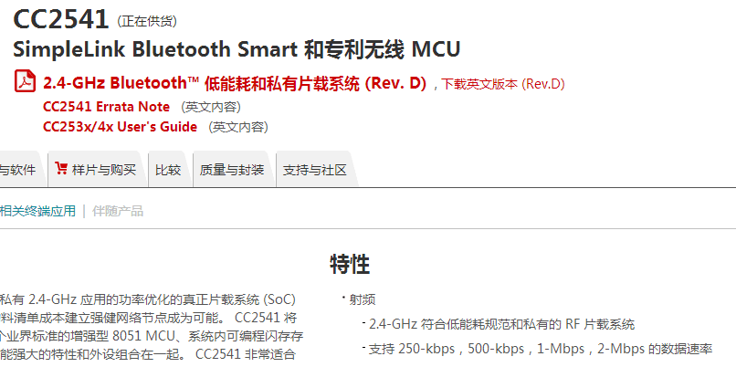

    有一点我很疑惑,官方数据手册上写到:CC2541支持 250-kbps,500-kbps,1-Mbps,2-Mbps 的数据速率
    这是什么情况?这给出的到底是什么?  2Mbps 换算出来的速度可是很大了,可您说实际才5-6K/S 。
  • 这个问题请看这边讨论:https://www.deyisupport.com/question_answer/wireless_connectivity/bluetooth/f/103/t/14151.aspx,简单来说,data Rate 跟实际Over the air的Throughput是有差别的
