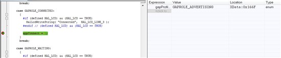

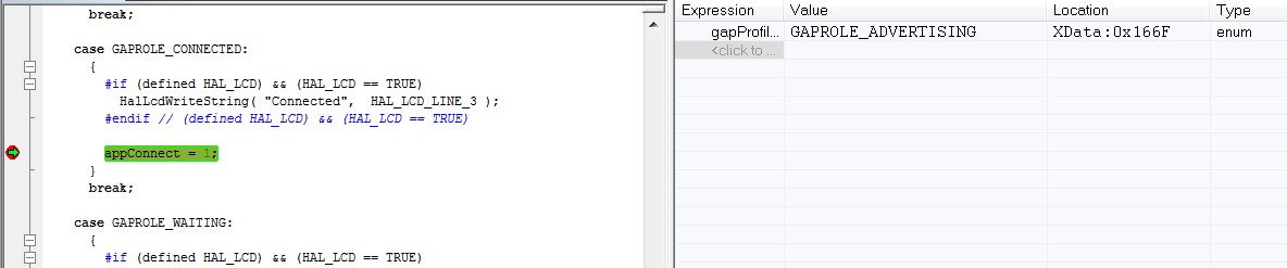

如标题
不可能。手机连上了是GAPROLE_CONNECTED。你跑的什么例子。你是怎么查看gapProfileState的? debug停下来?那连接就断了。
Peripheral工程, 在VOID GAPRole_StartDevice( &CurConnAppPeripheralCB );注册的CurConnAppPeripheralCB接口里面, 手机连接2540后, 这个接口一直没有消息过来, 而gapProfileState还是默认初始化的INIT状态
look,默认例子。你用默认的试试看,另外,单步进入GAPRole_StartDevice,看看执行情况和返回值。
再就是你的CurConnAppPeripheralCB的定义
hi TY
谢谢你的解答。 但问题还是存在, 还是INIT状态。 一般这种问题会有哪些原因导致
只有初始化是这个状态,你是否一直在重启? 你先用TI的默认例子程序试试看,排除硬件问题。
不好意思,最近一直在忙没有回复。 谢谢你的解答, 设备没有重启,我再按照你说的试试
