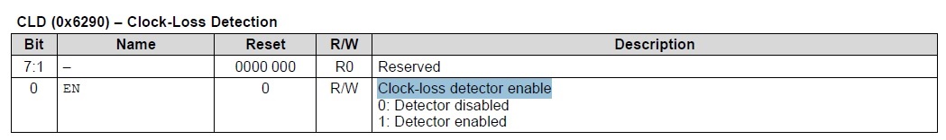

cc2540进入低功耗出不来
我这有块板子,自己设计的,如果不用低功耗程序,它正常工作,可以搜索到该设备;但是加入低功耗程序,发现32.768k晶振不工作,程序进入不了周期循环,同时搜索不到该设备,这是什么原因啊,请求解答下!
