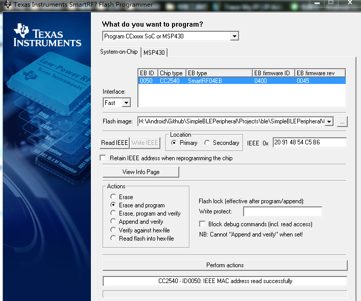

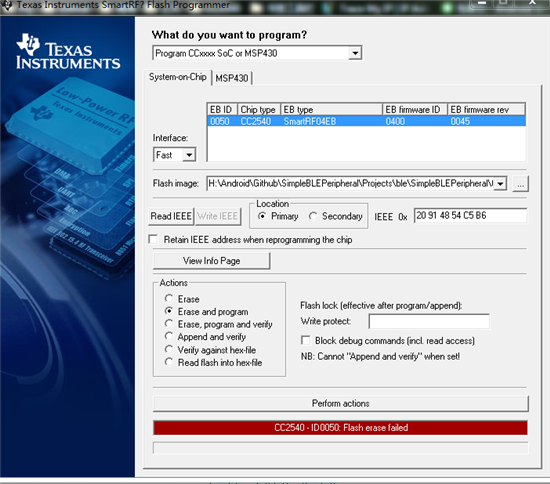

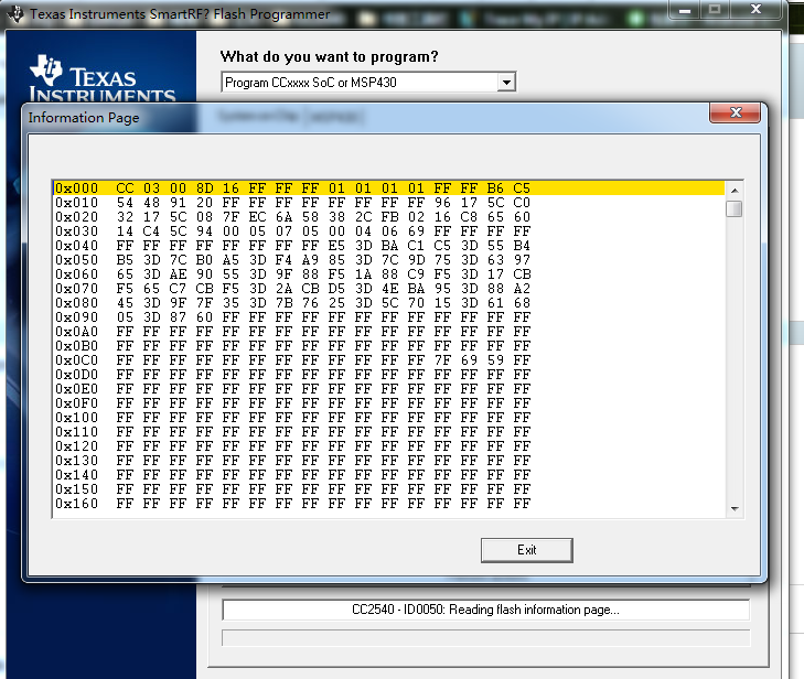

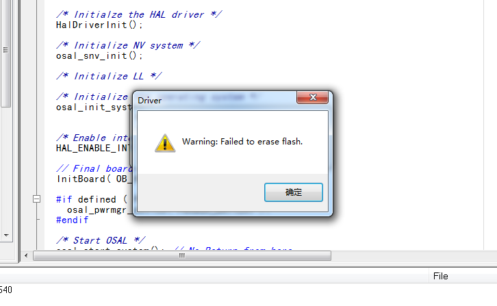

如图,CC2540用IAR调试,下载失败。用SmartRF Flash Programmer也是失败,无法擦除,但可以读取READ IEEE,可以View Info Page。求救TI的工程师什么原因???
仿真器没问题,下载买的模块可以。这是我自己做的,下载不进去,
如果买的能用说明仿真器和设置都是好的,那就要检查你的电路了,主要是DD/DC/GND/VCC/RESET这几个跟debug有关的管脚跟参考设计有啥不同
