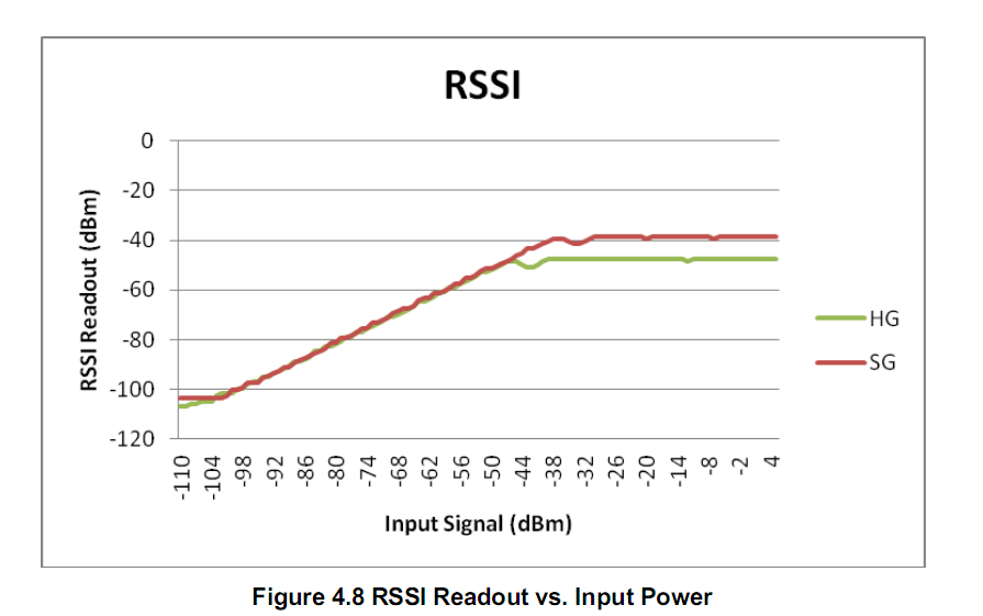

Using CC2590 Front End with CC2540  Application note AN120 文档中,Figure 4.8 RSSI Readout  vs Input Power图中,RSSI readout 和通常的RSSI 是一个概念吗? 图中最大的 RSSI Readout 是 -40dbm,  意思是用了2590后,RSSI 最大输出是-40dbm吗?
单独使用cc2541,RSSI最大可以达到-30dbm, 为什么使用了2590,最大值会变小? 这两个概念是一样的吗?

  • susan,  你好,
    看了你的回复,还不是很明白, RSSI readout 是指 RSSI register读出的值吗? 是不是 pEvent->deviceInfo.rssi读出的数值?
    文档中还说到 RSSI  offset 值, HG 和 SG 是不一样的?  如果运用这指算出 实际的 RSSI?
